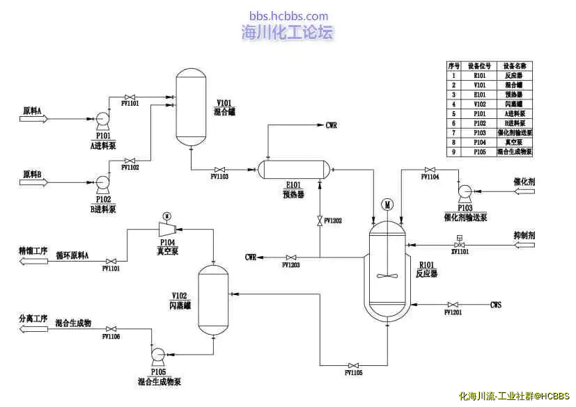

如图,物料进入反应罐里面反应,在反应过程中,反应放热强烈,因此反应器R101采用夹套式水冷却,现在可以监控的变量有好几个:
反应器温度 、夹套回水温度、夹套进水流量、夹套回水流量。现在想用串级PID控制来稳定反应器的温度。
然后查资料,现在有两种方案:
第一种,温度+夹套水流量 串级
第二种,反应器温度+回水温度串级
请问,哪种比较好一些

按照原理应该是反应器的比较好,因为他是第一时间获得调节变量,而水温是第二变量

第一种控制效果应好于第二种。
