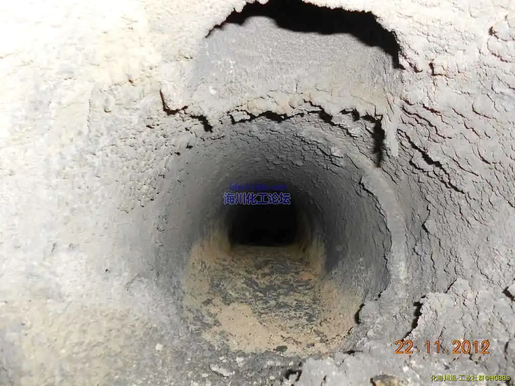

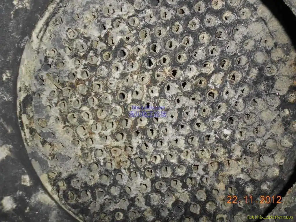

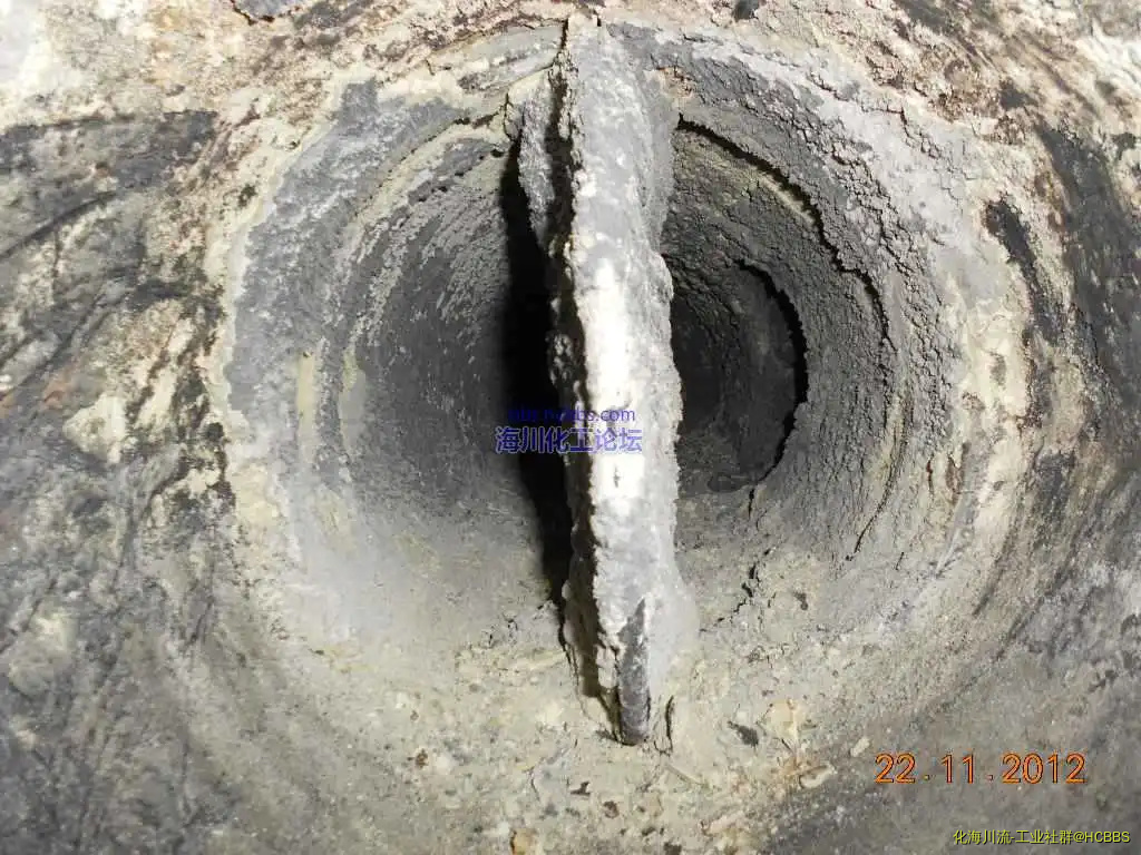

    因公司煤气质量较差,厂内煤气加压机(三叶罗茨风机3HE250KD)及其前后消音器、冷却器、管道沉积积垢严重。尤其是罗茨风机,常常短暂停机后就因冷却垢层变硬导致启动困难。这些垢层如图,清洗起来非常困难,现使用一种俗称“煤豆油”的洗剂进行48小时的浸泡,效果也不是很理想。求推荐一些更有效的清洗剂!

用蒸汽吹,高压水枪清洗

罗茨风机和管道阀门上都有橡胶件,蒸汽扫除是行不通的。高压水枪也不行。  详情 回复 发表于 2017-6-28 14:53

工艺能不能改造一下,要不清理好了,还是坚持时间不长。

这个专业公司清洗。

找专业清洗公司清理。

  还是前面把关吧,带到后面不是长久之计。

气源质量差,已是公司默认了的,无力投资整改,遭罪的是我们下游用户。现在的对策也就是:一、管道设备2条线,一用一备。二、加压机系统前加过滤器、滤芯3或4月一换。三、停用管道设备,管道蒸汽吹扫,加压机煤豆油  详情 回复 发表于 2017-7-11 13:47

气源质量差,已是公司默认了的,无力投资整改,遭罪的是我们下游用户。现在的对策也就是:一、管道设备2条线,一用一备。二、加压机系统前加过滤器、滤芯3或4月一换。三、停用管道设备,管道蒸汽吹扫,加压机煤豆油浸泡清理。
