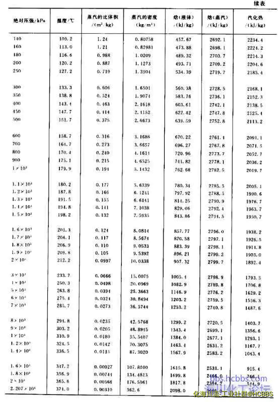

    被抓来做工艺,之前的东西都扔的差不多了,请问在加热器中,热源采用蒸汽,在温度不改变的情况下液化为水,所放出的热量应该怎么计算

先计算潜热,然后计算温度差产生的热量;
或者直接用焓值差来计算

直接找该温度下的水蒸气与水的焓值,差值就是理论上的放热数据,是这样理解么,比如200℃的蒸汽比焓是667.1Kcal/Kg,水的比焓是203.6Kcal/kg,如果换热器内热载体只发生相变,温度压力不发生变化,那么每千克蒸汽的放热量就是667.1-203.6=463.5Kcal 对么

就是对应某温度和压力的蒸汽潜热。

哦 就是对应水在某温度与压力下的汽化潜热是这个意思么  反过来蒸汽液化的时候也是放这么热量对么

是的,就是这么道理

1. 对应某压力下的汽化潜热可查到,但其前提是干蒸汽凝结到水,即蒸汽干度从1-0.
2 在实际应用过程中要关注蒸汽是否全凝结,否则不能完全利用潜热。在工况设计时可给予适当的过热度和过冷度

温度不改变的情况下放出来的是该温度下的潜热。

直接查表
