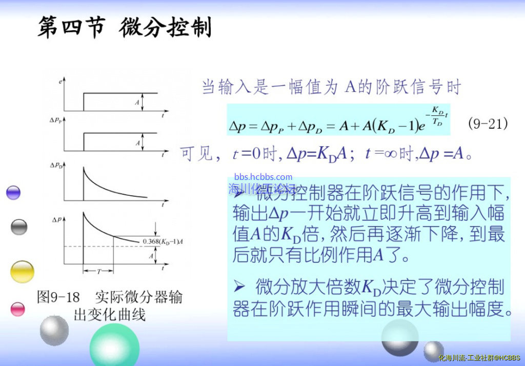

如图所示,为调节器在阶跃偏差下的控制器输出函数式,其中代表微分作用的一项为什么说是近似微分作用,他和实际的微分作用有什么关系?

哪里有说“近似微分作用”?

理想微分作用的放大倍数应该是无穷大,实际仪表的放大倍数是有限的。所以实际微分曲线与理论曲线是有差别的。

若输入是阶跃信号,在时间t=0时理想微分的输出应当是无穷大,t≠0时输出为零,电路难以实现。
从控制角度来说,需要根据被控对象的滞后情况来决定微分超前调整维持时间长短,为此实际微分作用中由微分放大倍数kd和Td来决定作用幅度和维持时间。
