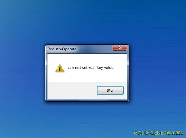

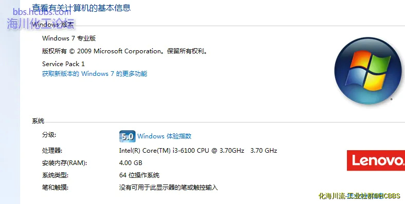

各位海友,在安装中控监控软件 AdvanTrol V2.70时遇到一个问题,安装不能成功,请各位解答一下。问题及电脑情况见附图。

64位操作系统支持吗去看下软件文档,试试不在中文路径下安装

只能用win7 32位的操作系统

把杀毒软件与防火墙关闭,再重新安装试一下

这个软件只能在32位系统下安装
