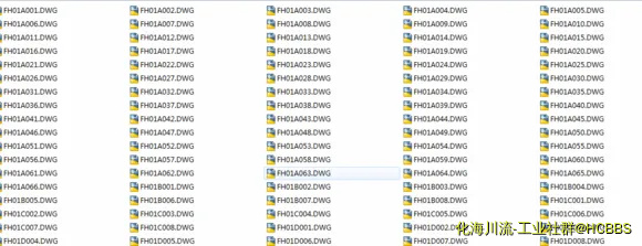

请问如何将多个CAD文件合并为1个CAD文件内??
