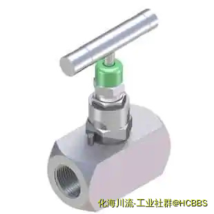

楼主提供的这仪表阀,单看外表加工质量就和品牌差一大截,  只能:他比我贵一大截 ,我比价格 不比质量

你的是高压的吗  详情 回复 发表于 2017-6-24 10:26

你的是高压的吗
