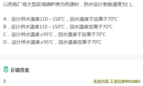

[讨论] 【注册动力】以热电厂或大型区域锅炉房为热源时,热水设计参数通常为( )。
1.2K |3
咋都想不通为啥选B
还请高手指点
O(∩_∩)O谢谢

应该选A,规范CJJ34-2010第4.2.2 条,“以热电厂或大型区域锅炉房为热源时,设计供水温度可取110~150,回水温度不应高于70”.

拜谢老兄 那练习题上错误太多了。。。  详情 回复 发表于 2017-6-30 13:44

拜谢老兄
那练x i题上错误太多了。。。

教材P302 也有类似
高温热水管道,大型集中供热系统管道,一般供水温度110-150、回水温度不大于70
