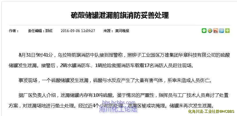

[资源分享] 【海川大家来讨论】从一起储罐事故报道来谈谈储罐的可靠性管理

发生腐蚀穿孔泄漏不是一朝一夕的事情。设备的可靠性确实很重要,同时需要加强设备管理。

储罐主要的泄漏点有哪些???  详情 回复 发表于 2017-6-17 19:54

阀的短接周围、板材焊缝、底板焊缝、还有整体腐蚀减簿、等等  详情 回复 发表于 2017-6-17 19:58

接管和罐体的焊缝也是一个泄漏点  详情 回复 发表于 2017-6-17 20:01

我是说容易腐蚀泄漏,因为是焊接时的热影响区。  详情 回复 发表于 2017-6-17 20:04

对呀,接管焊缝就是容易应力集中的容易应力腐蚀的区域呀  详情 回复 发表于 2017-6-17 20:06

设备选材不合理,超出年限使用,一般浓硫酸可以是碳钢,常温下浓硫酸能使铁、铝等金属钝化,稀硫酸就有很强的腐蚀性,应选用不锈钢或者搪瓷。
