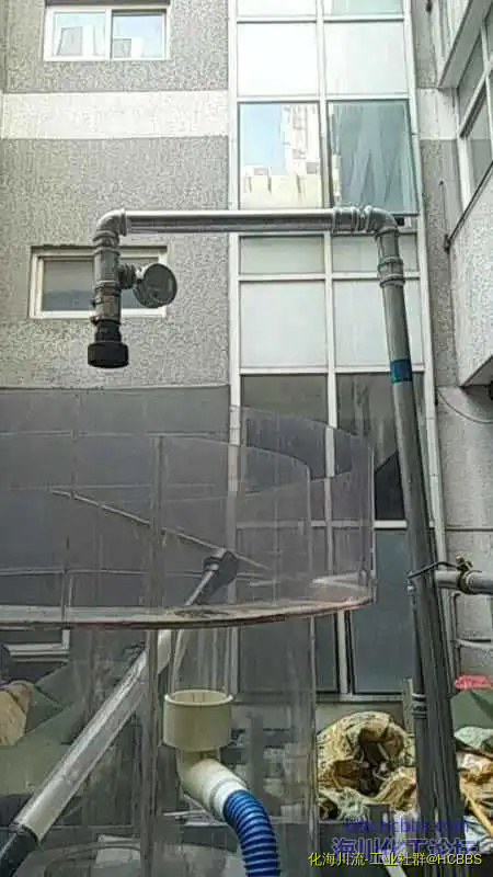

QQ图片20170614182745.webp QQ图片20170614182757.webp 各位海友。我这个系统管道直径4cm 最高处2.7m ,想要压力表的最大压力能到0.35MPA ,流量10方/h ,需要泵的扬程大概是是多少了,用来输送煤浆的 求助啊

45米就够了,不过为了避免厂家达不到要求,要个50米以上的比较好

感谢哈 !我用伯努利方程计算40m ,但是管道损失hw忽略不计 ,不知对不对了  详情 回复 发表于 2017-6-14 21:33

差不多,理想情况是40m,实际肯定要大于一些才好啊。  发表于 2017-6-15 07:21

40m可以

昨晚我们在群里讨论过 ,40米足够。
