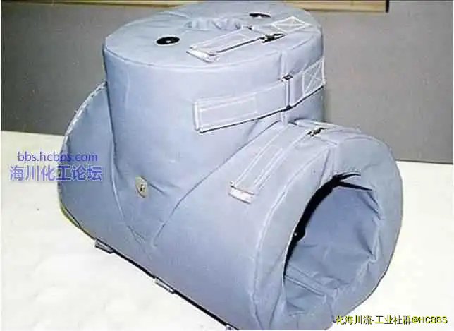

根据最新规范要求,液化烃球罐根部阀需要配备防火罩,以满足要求。
那防火罩国外进口的很贵,国内有人生产吗?有人用过国货吗?

或是应该是切断阀防火机构吧
发表于 2017-6-13 19:32:24
对的,就是切断阀的防火机构,执行机构外面包的那个东西  发表于 2017-6-14 09:49

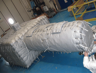

阀门防火罩国内有生产了,
发表于 2017-6-13 22:55:09
紧急切断阀防火罩
紧急切断阀防火罩

阀门执行机构防火罩的本质:要在火灾情况下保证防火罩内部执行机构在30分钟之内不失效,即在30分钟内的温升,从环境最高温度到执行机构失效温度(气动执行机构一般80℃左右就会失效、电动执行机构一般70℃左右失效)之间。 防火罩自身因为带有快开门、通风排水系统,而且又有阀杆、阀门支架、仪表接线等的热传导作用,从根本上来说,是一种技术难度很高的工程性产品。   所以需要严格的计算和认证,才能确保防火罩产品满足设计工况要求。
