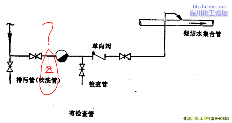

[求助] 疏水阀前有无必要增加导淋?

不需要吧,倒淋主要目的是排液,疏水阀后已经有一个倒淋,前面就不需要了

lightemplar123VIP会员 VIP会员 | 显示全部楼层       最后访问IP广东省
没必要,放置冷却后可以从右边排液泄压

海川副教授  |  头衔:  【海川活跃分子】
看图片,没有必要了。
如果你左下角那个不是导淋的话就有必要,是导淋的话不就是已经有导淋了吗
1投用时必须冲洗管线,否则疏水阀容易堵,应设置导淋或者旁路
2 巡检的过程中,发现疏水阀凉了,有个导淋能暂时稍开防冻,更换疏水阀。

前面已有导淋排污阀,再加就多余了。

王尔德VIP会员 VIP会员 | 显示全部楼层       最后访问IP河北省
加吧,中国的疏水阀,什么情况都能发生,多给自己留条路。

葱姜蒜VIP会员 VIP会员 | 显示全部楼层       最后访问IP新疆维吾尔自治区
消除水击现象

在实际生产中,特别是刚投用的装置,管道内部还是有些颗粒等东西,另外由于制造质量的原因,造成疏水器经常实效,因此我们在设计中一般都在疏水器前加一道导淋。

暮烟木叶VIP会员 永久VIP | 显示全部楼层       最后访问IP广东省
没必要前后都加,一般在后面加一个就行了

Brian.Duke.LeeVIP会员 VIP会员 | 显示全部楼层       最后访问IP北京市
见到过这么干的,不过感觉没有必要

song62507826VIP会员 VIP会员 | 显示全部楼层       最后访问IP江苏省
加吧,如果疏水阀后的也是导淋,可作为备用,平时导淋阀微开

allforumVIP会员 VIP会员 | 显示全部楼层       最后访问IP江苏省
左下角的排污阀就可以作倒淋用,不需要加了。
你这疏水器没有侧线,不科学

hai_wq_chinaVIP会员 VIP会员 | 显示全部楼层       最后访问IP浙江省
疏水阀阀前没有导淋的话,阀前积液就不容易排出,所以阀前是否设置导淋要看是否有地方排放积液。按照此图,排污管也可以起排净作用,只不过配管的时候要注意,将排污管设置于低点。补充一下,阀后的检查管对于阀前的排净是无效的,就是阀前积液,开检查管阀门,积液根本无法排出。

个人觉得很有必要

xiaobingVIP会员 VIP会员 | 显示全部楼层       最后访问IP河南省
疏水器阀前加导淋很有必要,正常生产时若疏水器动作不良经常需从前导淋排水;疏水器后导淋本人觉得一点用都没有,完全没必要再加一导淋。
