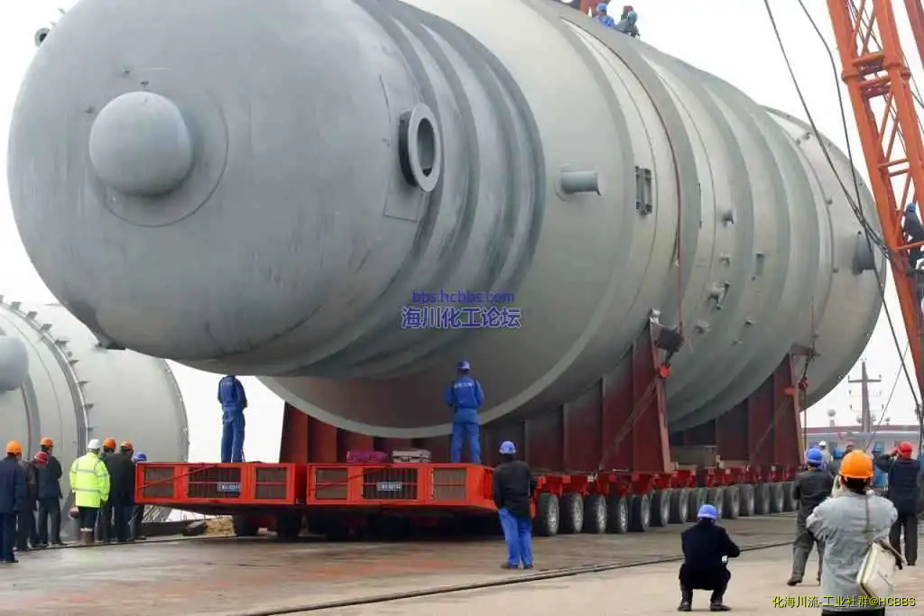

      现在化工项目的设备越来越大,最近设计院又给出了最新的数据表,设备128米长,重2100吨,直径9.2米/12.12米。原有码头只是小散货码头,需要加大力度改造,关键是还有一座240多米的桥,找了几家运输单位了,都表示桥梁无法通过。真是急人!!!
      分段运输会影响设备现场组焊的质量,对工期也影响很大,水压试验也是很大的麻烦事。
      有的单位提出,就近处理堤岸,浮吊卸船,在修路到项目现场,不知道靠谱不,求大神指教!!!

同意4楼的观点,前期最好多做几套运输方案,并作出风险和成本分析,以下我将介绍几种方案供参考。

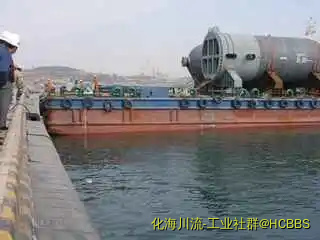

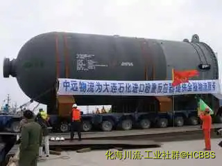

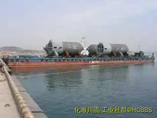

案例一,码头货船滚装。     大连石化1000万吨/年炼油项目360万吨/年加氢裂化装置1348吨加氢反应器卸船。

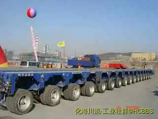

     装置工地在大海边,场地为填海区域,周边L型布置了原油码头、重件码头、散货码头、化学品码头等一连串。货船到港后,通过Scheueale组合式液压拖车上船,通过顶升、运输、卸货三到作业工序,把设备运进现场。

案例一,码头货船滚装。
     货船到港后,通过Scheueale组合式液压拖车上船,通过顶升、运输、卸货三道作业工序,把设备运进现场。

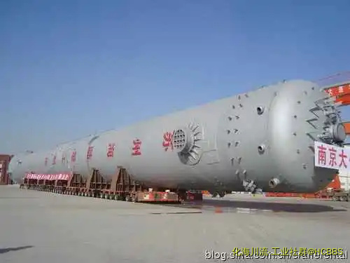

案例二:现场制造
        神华宁煤52万吨/年MTP项目,甲醇制丙烯装置丙烯分离塔,长100.9米,重约2300吨,由于项目地位于宁东,从制造厂运输到项目地约2~3000公里,于是,投资一亿左右,在现场建立了一座压力容器制造工厂,包括一台直径10米的热处理炉,现场制作。

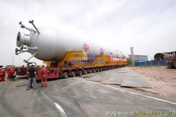

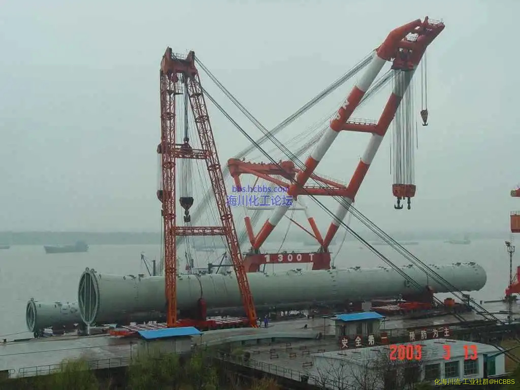

案例四,大件码头+浮吊卸装。
    扬巴一体化石化基地项目,80万吨/年乙烯装置丙烯精馏塔卸运。
     装置工地距大件码头约5公里,重件码头加固、桥梁加固、道路改造后,通过重件码头扒干+上海海事局大力神浮吊,尼古拉斯组合式液压拖车,把设备运进现场。
