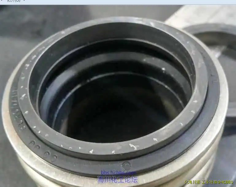

  目前在使用的卧式端吸泵中,输送介质为纯水(电导率小于0.5μs/cm),会导致碳化硅机封表面腐蚀,请问大家是否有此情况。
照片如下:
登录/注册后可看大图
登录/注册后可看大图
上述是机封的动静环密封的照片,其中动环有点状的类似腐蚀点的损坏点。

这个不是腐蚀,材质是碳化硅吧,像是磨损。

不是腐蚀的,应该是磨损

磨损,材质不过关

很明显是被杂质磨的,有过滤器吗?清理下。介质是水,应该没有机封冷水路吧,应该是靠介质冷却和润滑吧,假如有的话,管子吹下,是不是结垢厉害了

应该是材质问题,如是腐蚀静环也应该有类似情况
这种结构的机械密封,动环材质多数为石墨

动静环都是碳化硅

是碳化硅,厂家给的答复是 水质太纯净了,会导致密封面发生腐蚀

水质太纯净也是弱酸性,水的酸性不可能腐蚀碳化硅的。

有水质的报告吗
