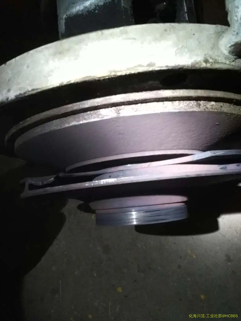

[讨论] 我叫泵坚强

真厉害,这纯属是机械磨损啊,哈哈

参数没变化不科学啊

很坚强,什么牌子

泵的过流材质选型不对

泵的过流材质选型不对
好像是塔釜循环泵还是塔顶循环泵了,明天再问问

你们的设备管理者和现场管理者更坚强!!

泵的效率不会下降吗?

能把叶轮腐蚀成这样,你们也是坚强

热油泵一年成这样,够坚强的。

这工位泵的选型偏大也是重要因素~~~~冲刷磨损为主,下次要换硬一点材料铸造的叶轮了~~~

都这样怎么做到压力流量无变化的??

经常用的催化热油泵都是这个样子,并不是什么过流部件选择不对,叶轮材质都是不锈钢的也是这个样,因为热油高温,含硫较多,冲刷不可避免!

压力流量不变化,不科学,有可能你的泵选型大了,

看此泵,不但内心坚强,外部也很坚强啊,周边环境如此恶劣
