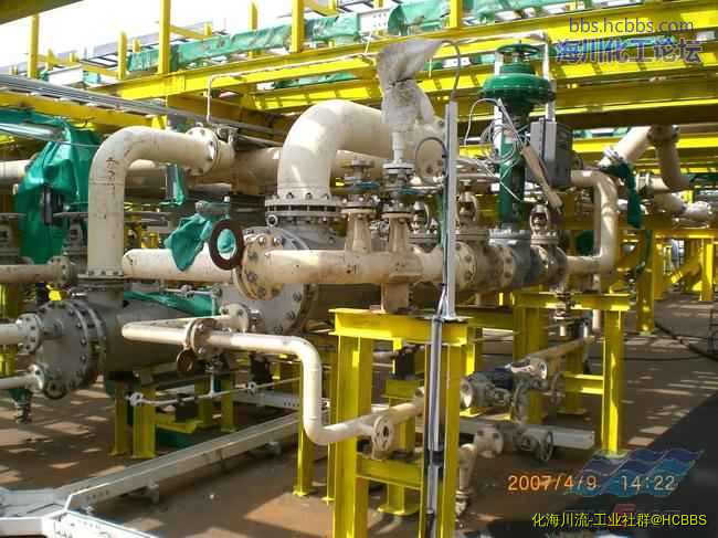

最近公司想进入撬块设计领域,如天然气工程中的各种撬块,那么对于撬块设计需要哪些资质呢?我自己没查到。

如果如附图的LNG阀组橇装,需要取得压力管道设计和制造资质。

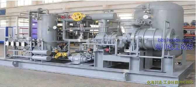

如果是如附图的含压力容器设备的LNG橇装,需要取得压力容器设计或者化工乙级及又上设计资质。

谢谢,我也觉得应该是这些资质。目前官方资料或是标准似乎没有明确或是强制性的说明。
