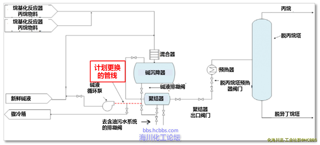

此次火灾事故发生在烷基化装置的碱洗部分。如图1所示,碱沉降器中使用碱性氢氧化钠清洗除掉烷基化反应器丙烷物料中的微量二氧化硫,然后溶液被送入一个聚结器,以确保烃类物料进入脱丙烷塔之前混杂的碱和水混合物被除掉。物料中的碱液通过碱沉降器的排凝阀除去,并再循环进入流程中。有时候,废碱液从碱沉降器中提取出来后进入一个骤冷箱,再排入炼油厂火炬系统。

事故发生的当天,烷基化装置操作人员正在进行设备准备工作,维保部门将在第二天进行施工作业。在设备准备活动的整个过程中,包括事故发生时,烷基化装置一直是由操作人员控制。设备维护活动涉及更换一段位于碱沉降器排凝管线和碱液循环泵之间的管线(如图1所示),长度约6m,该段管线是在一个月之前的例行检查过程中发现的,如图2所示。

维保部门为了更换该段管线,操作人员首先必须有效隔离管线,并排空。本周早些时候,操作人员计划通过关闭碱液排凝阀(位于碱沉降器下游和需要更换的管线上游),如图3所示,从而把碱沉降器与碱液循环泵隔离。然而,在事故发生的四天前,操作人员发现这个碱液排凝阀发生了内漏,所以不能进行有效隔离密封,可能导致阀门在关闭位置时物料泄漏。

CSB调查组认为,在维护作业准备活动过程中脱丙烷塔内的烃类物料很可能通过发生泄漏的聚结器100mm出口阀进入了聚结器和碱沉降器中。当晚班操作人员开始将容器内物料排放至含油污水系统时,一个位于碱沉降器东侧约37m的锅炉很可能是引燃烃类物料的点火源,如图6所示。当烷基化装置操作人员扩大隔离范围(包括聚结器和碱沉降器),只关闭了位于脱丙烷塔和计划隔离设备之间的一个阀门。
6脱丙烷塔碱洗系统和相关设备位置示意图
根据后期检测发现,100mm的聚结器出口闸阀上在阀座位置出现了缓慢的泄漏,在设备准备活动过程中可能造成了脱丙烷塔内的烃类物料回流至碱沉降器和聚结器中。根据事故后对控制系统数据分析,也验证了脱丙烷塔出现了回流;通过工艺数据的审查分析,发现在白班操作人员开始向聚结器和碱沉降器内第二次通冷凝水清洗之前,碱沉降器液位计记录显示容器内物料体积出现稍微增长,这说明脱丙烷塔内的物料通过了泄漏的阀门。另外,控制系统数据显示,在第二次冷凝水冲洗前,脱丙烷塔的压力表和液位计读数立刻出现了降低,这说明脱丙烷塔正在把蒸汽压力释放到聚结器和碱沉降器。
当夜班操作人员开始从容器内排放冷凝水时,他期望把容器内物料完全排空。然而,从脱丙烷塔回流回来的烃类液体和蒸汽,还有冷凝水,都流进了含油污水排放系统。烃类蒸汽(大部分是极易燃烧的异丁烷和丙烷),遇到锅炉位置的点火源,形成闪火。
