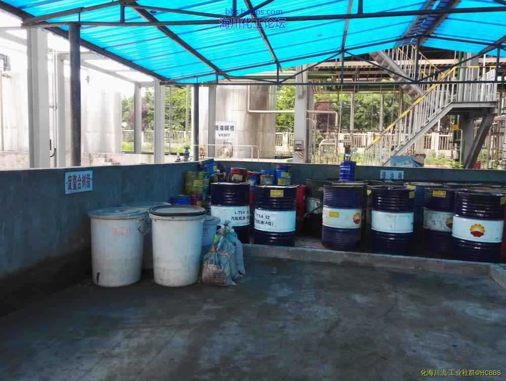

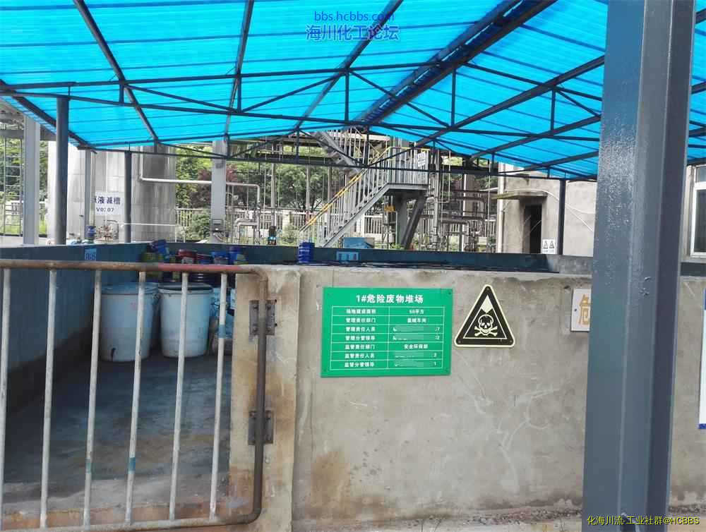

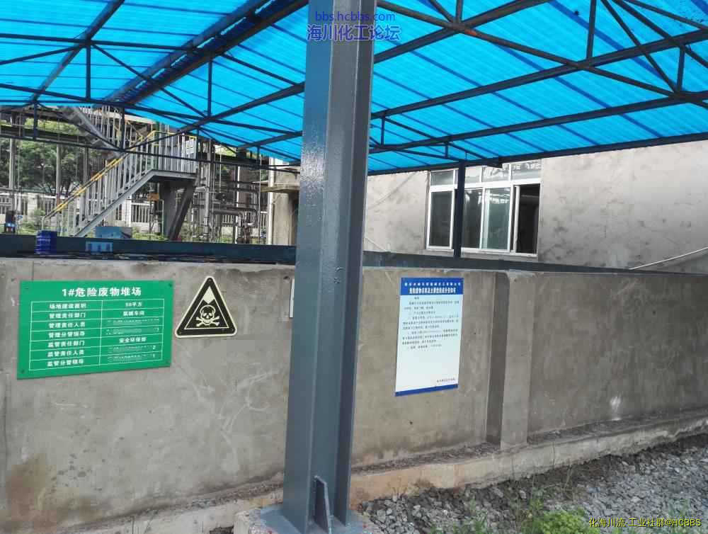

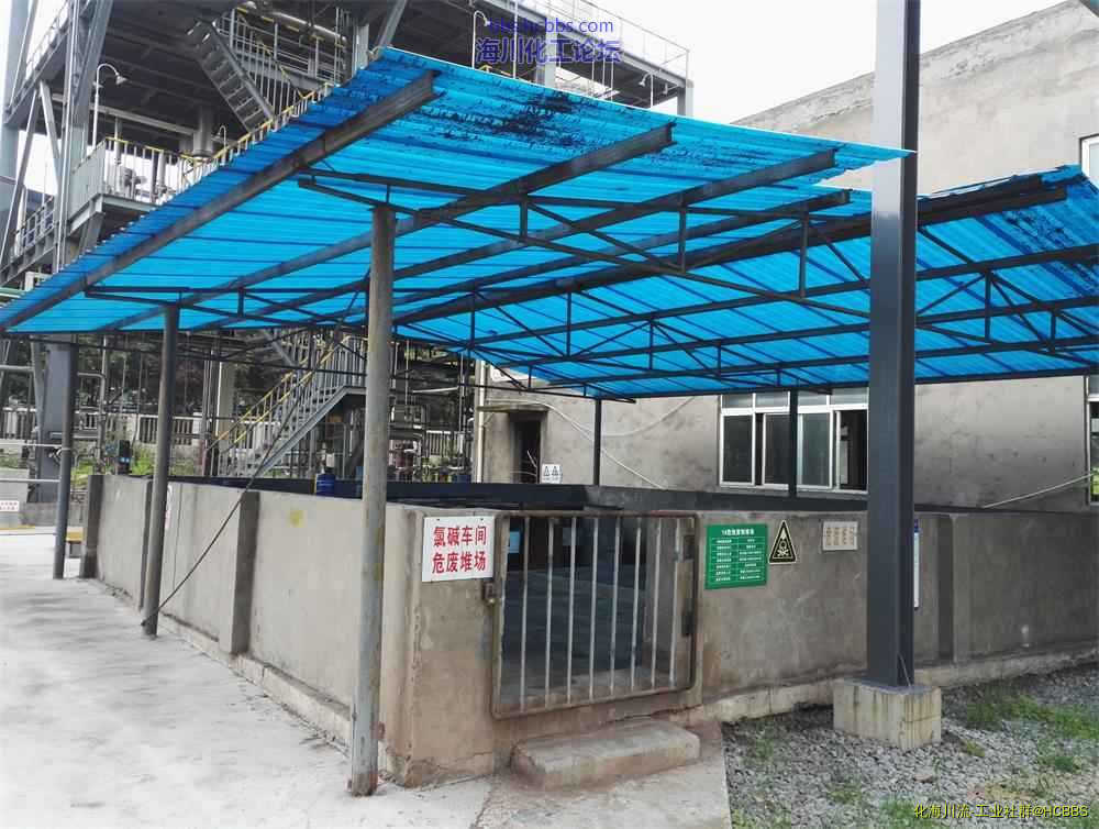

这是我们这里一个小的危废堆场,主要存放废油桶(包括少量油漆桶)、废螯合树脂、废电解槽离子膜  详情 回复 发表于 2017-6-12 19:53
