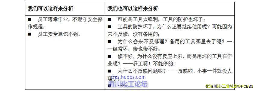

我们安全人见过、听过太多的安全生产事故,也做过很多事故调查及原因分析。以员工在作业过程中不小心划伤了手指为例,看到下面的事故原因分析,是不是觉得很熟悉呢?如果是我们安全人自己,又会如何做事故原因分析呢?
是的,我们的确可以找出一连串的原因,而且分析得头头是道。但如果我们的结论是:员工违章作业,使用不合格的工具作业。员工会奇怪地看着你:好的、合格的工具在哪里?没有合格的工具,工作还做不做?生产任务完不成,是扣你的工资还是扣我的工资?最后,不了了之。
如果我们的结论是:员工安全意识不强,不注意安全。那又会怎样?员工照样使用坏的工具去赶工,照样安全意识不强,这种状况反倒会时常出现了。
如果我们进行了上述分析之后,得到的结论是:工具不好用,经常坏,而且工作时间较紧张,员工必须小心翼翼的操作,这样效率和安全都没有得到保障。于是,我们的工作重点变成了:改进工具!
更深入的分析,会让我们知道:有问题没有及时反应和及时处理,似乎是一种“风气”,那么作为安全管理人员,我们又该做点什么呢?方法有得是,重点在,你是否想这样去做!
如果我们只是简单地将事故原因归结为员工犯错、员工违章、员工安全意识不强,然后以处罚事故责任人告终,那么类似的事故还将继续发生。这会让员工陷入破罐子破摔的怪圈,无助于违章问题的解决。
