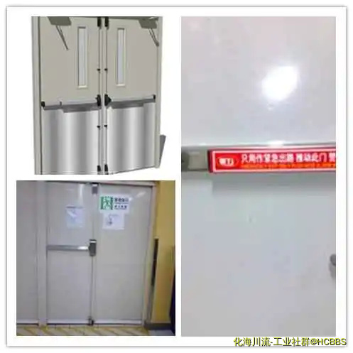

安全通道门:
安全通道门又称紧急疏散门、安全应急门、逃生门、安全出口门、紧急出口门、紧急通道门、消防通道门。一般此门为建筑物消防安全必须拥有,用于应急逃生和消防救助的快速通道的门;由于此门必须拥有,并且要用户应急,所以此门就出现了一个“锁”与“不锁”的矛盾。如果锁上此门,消防不允许,因为锁上后,发生火情等紧急情况不能达到快速应急、逃生、救助的效果;但如果不锁此门,在安全保卫方面又增加了难度。于是很多安全通道门就被上了锁。

安全通道门要求:
1. 安全出口数目、疏散宽度和距离,必须符合《消防法》的有关规定。
2. 安全出口通道不得存放货物,不准停放车辆和其他有影响疏散的遮挡物。
3. 安全管理部门每天要进行安全巡视检查,严禁安全出口上锁、堵塞,保证所有安全出口正常通行。
4. 安全出口,疏散通道,必须设置疏散指示标志和符合标准的灯光疏散指示标志。
5. 安全疏散指示牌进行检查保养,发现损坏要及时更换维修。
警示:安全月,请仔细检查您的安全门!

工厂里的有规范不让锁。很多公共场所的安全门、安全通道都不畅通,一旦出事,真是上天无路入地无门啊!

锁了就不是安全门了  是通往天堂的大门。。。
采用可以从内往外开的单向门,就可以解决安全防护和安保方面的问题了。

为了保证安保,同时不影响安全通道的通畅,通常的做法是设外推门锁,向外可以推开,但从外面打不开。

肯定不能上锁,但我们这里因为洁净度问题,门不密封,需要重新做密封,还好是大玻璃门,安装上安全锤,可以封闭了,

现在有单向开启门
