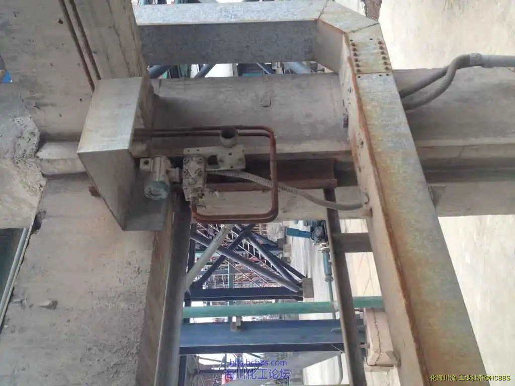

在管架一侧的话,300*150和150*100的桥架 需要的材料多少呢?用角钢45*45*5 ,做成三脚架支撑,焊在管架一侧,一个三脚架用角钢900mm,可以吗

我们单位在一侧了

用角钢做的三脚架?
发表于 2017-6-7 10:23:39
设计的话,我用槽钢,不过现场用角钢的多的是。
发表于 2017-6-7 11:16:08
我们单位在管廊顶部。

一般高出工艺管道多少呢?

参见HG T20512-2014仪表配管配线设计规范,8.3电缆桥架敷设方式

再告诉你一下,框架装桥架是要给结构专业提资的,别鸡巴胡整了!
发表于 2017-6-8 09:13:19
这个是有规范的,要看管道介质,高温介质不宜和管道并行和在其上方,避开上方有腐蚀性介质管道

因地制宜 材料多点 施工人员现场施工空间很大 要是准确 还真的到现场去看看为好

提醒一下,如果工艺管里走的是易燃介质,建议别一起走。如果不是,材料最好用槽钢,材料长度给桥架长度的60%,这是从设计角度说

请问 这什么意思?材料最好用槽钢,材料长度给桥架长度的60%
发表于 2017-6-8 15:47:43
不好意思打错了,应该是角钢哈,角钢长度给桥架总长的60%,设计角度来说,如果打包可以稍微少点  详情 回复 发表于 2017-6-22 14:04
