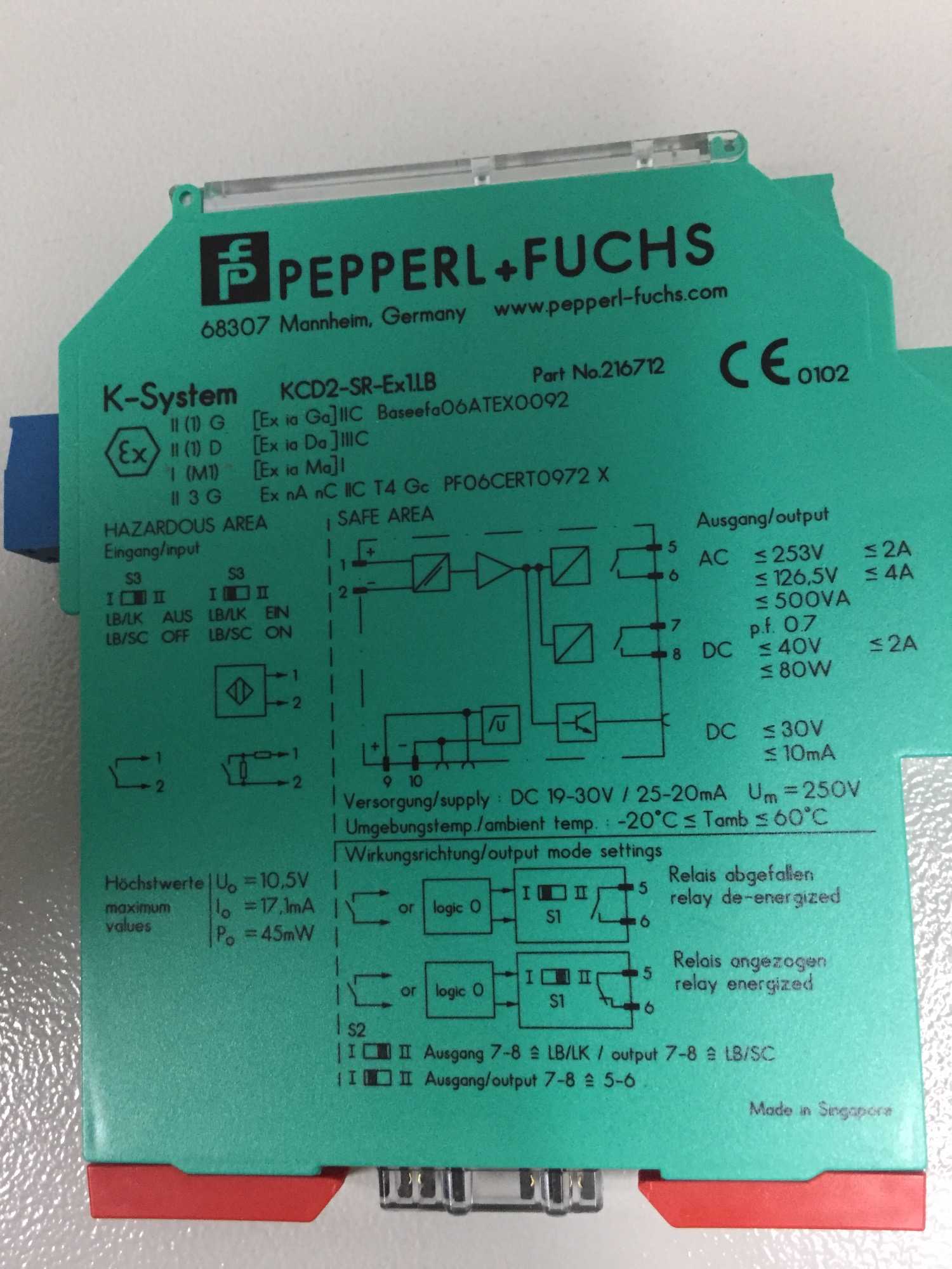

[求助] 安全栅1,2端子左边那三个图分别代表什么信号?
11.3K |14
锦年流苏0730VIP会员 VIP会员 | 显示全部楼层 |阅读模式       最后访问IP浙江省
当然有一个很明显是干结点,其他两个呢?有numar信号吗?

锦年流苏0730楼主 VIP会员 VIP会员 | 显示全部楼层       最后访问IP浙江省
就是这个图

sumingdefengVIP会员 VIP会员 | 显示全部楼层       最后访问IP山西省
开关量的隔离吧  一进两出 继电器输出

S3置OFF对应现场的是左侧机械触点开关。
S3置ON对应现场的是右侧接近开关。

NAMUR型开关信号或干接点信号。

是namur信号的图标

S3拨到右边II位置,开关量信号输入
S3拨到左边I位置,NAMUR信号输入,有两个电阻的电路是namur信号的等效电路图

1、这只是个接收numar信号的的隔离栅,带短路和断路报警功能。
2、上方的方框加两竖是输入类型numar信号的标志,底下两个分别指的是线路短路或开路状态,不是接收信号的类型。
3、在短路或开路状态下(线路故障),红色LED灯闪烁,所有输出继电器失电。
4、拔码开关S3为开启或关故障输出功能,S2可将第2路继电器输出设定为信号输出或故障输出,S1为操作模式选择

三个图说的是可以接三种开关量信号,
最简单的干触点就是有无电流,
方框的那个是namur信号量,简单说就是电流阈值为1.7mA,低于为开,高于为关。
有两个电阻就是可以选取不同的阻值,确定可选的电流阈值。
