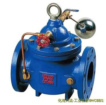

  100X遥控浮球阀是一款具有多功能水力操作的阀门,一般都是安装在高架水塔或是水池的进出水口处,主要用于进出水口的供水控制。该阀可随意的在水池水位升降位置任意安装,具有可靠的密封性、使用寿命长久、维护安装方便、操作灵敏快速等优势。
  100X遥控浮球阀工作原理
  100X遥控浮球阀主要由浮球阀、主阀、针阀、球阀、微型过滤器等零件配置组合而成,经过一定的调节设计,100X遥控浮球阀就可自行控制液面的高度。该阀也可直接运用液面控制,无需在添加其他装备,即可进行工作,液面控制的准确度高,保修清洁方便,并且在运行时,不会受到水压力的影响,密封性能相当可靠。
  100X遥控浮球阀可根据在不同环境工况的使用进行配置各种执行器,从而演变成多种控制阀,进行水压控制;球阀体积小、开关轻便,可做成很大口径,在一般的情况下密封面与球面都是处于闭合状态,不容易介质冲蚀,保障密封性良好,100X遥控浮球阀在各行各业的使用中都非常的广泛,可运用于高层建筑、生活区供水或是对水池、水塔的液面控制。
  100X遥控浮球阀工作过程
  (1)开启过程
  ①在关闭的位置上方,球体受到阀杆的机械施展的压力作用下,球体会紧紧压制在阀座上;
  ②当运行时逆时针的旋转手轮,阀杆就会向相反的位置进行运动,该阀的底部角就会形成平面使得球体脱离阀座;
  ③阀杆的不断上升会与阀杆螺旋槽内的倒销产生相互的作用,从而使球体开始无摩擦的进行旋转运动;
  ④当球阀全部开启后,阀杆提升的位置就会到达最极限,同时球体的旋转位置也会全部开启。
  (2)关闭过程
  ①关闭球阀时要顺时针的旋转手轮,阀杆的位置就会开始下降并且球体离开阀座后就会继续进行旋转;
  ②在不停的旋转手轮后,阀杆就会受到嵌于其上螺旋槽内的倒销作用,使得球体与阀杆进行同时间的旋转90°;
  ③球阀快关闭时,球体会在与阀座无接触的情况下进行旋转,旋转至90°;
  ④手轮转动到最后几圈的时候,阀杆底部的角形平面机械地楔就会将球体紧密的压迫在阀座上,达到全部密封的效果。
  100X遥控浮球阀图例
