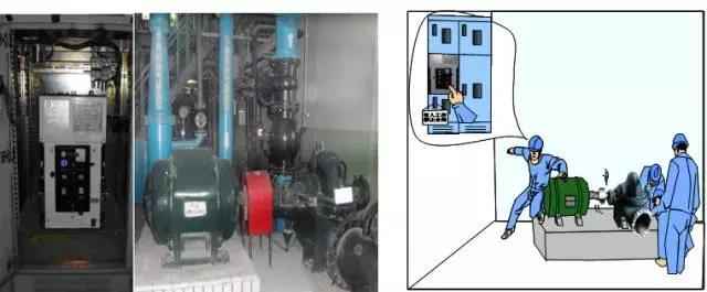

开关运行位修泵  班长合闸险伤人
某厂检修人员检修升压泵过程中,运行班长擅自合开关,险造成重大人身伤害。
简要经过
某年2月27日上午,某厂检修人员检修水源地升压泵。工作许可人将泵停止运行,在做停电措施时,因380V手车式开关操作机构犯卡,开关未拉至“检修”位,仍在“运行”位。工作许可人与工作负责人现场确认后,经商定,挂上“禁止合闸 有人工作”标示牌,开始检修工作。
在检修过程中,运行班长巡视开关室,发现该升压泵开关仍在“运行”位,擅自取下标示牌,试图拉开关至“检修”位。在拉开关时按动了“合闸”按钮,开关合闸,已解体的升压泵启动,4名检修人员急忙躲闪,险造成重大人身伤害。
原因及暴露问题
1.运行人员严重违章,未按工作票要求将开关拉至“检修”位,开关仍在“运行”位便准许工作;
2.工作负责人严重违章,明知开关仍在“运行”位,也未做防泵体突然转动措施,同意开工,对工作班成员不负责任;
3.运行班长严重违章,未履行操作票手续,擅自进行电气操作。
发表于 2017-6-6 13:57:44
事故图片及示意图
事故图片及示意图

需要办理检修作业票,确认以后再检修机泵。

这就是运行检修没有对接好,盲目操作!

对,作业审批的规范流程不是凭空想出来的,都是教训总结出来的

典型的胆大妄为。这种行为不少见,只是其中很多没有发生意外而已

维修票,断电,监护,都该到位~~~

是啊,还是一名基层管理人员,要当典型来处理,以示警醒!

办理检修作业票的重要性,确认以后再检修机泵。

检修流程、作业票制度、岗位间联络一定要做好~~

这个班长是怎么当得,已经挂了牌子了还要去和开关,无语了

信息不对称。

知道当时的状态,就是太自以为是了。也就是不讲规矩已经成了x i惯了
