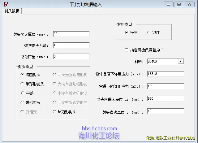

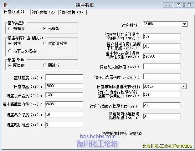

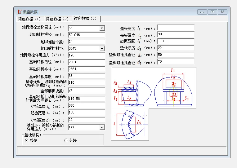

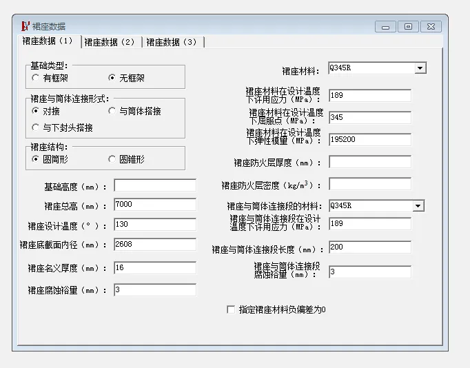

  SW6中塔设备的塔体与裙座无法计算,显示 Assess violation at address 00D9433F in module 'LIYIN.DLL'.Read of address 3F99999A.
求指点。

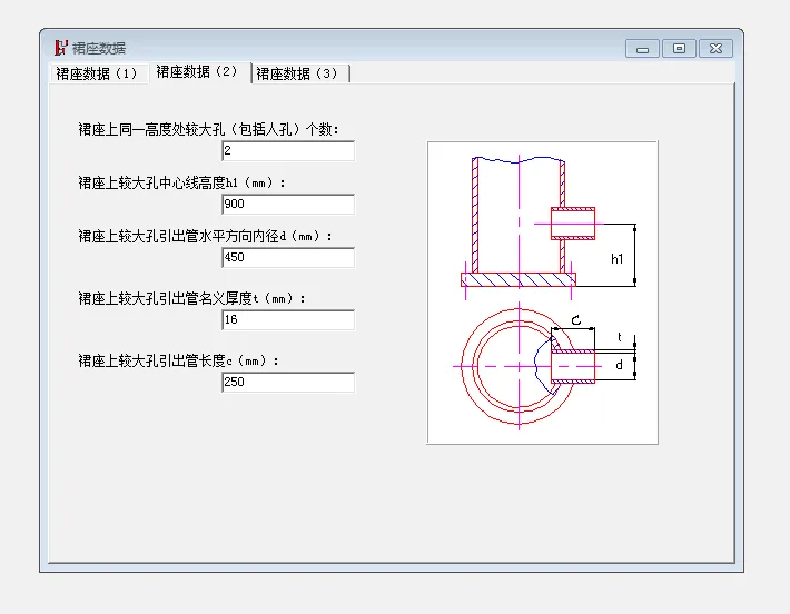

每次把 裙座上最大孔中心线高度 填上,后面的什么也没填,然后点计算也会出现这个问题,请问这是什么原因啊,或是哪部分数据的原因啊?  详情 回复 发表于 2017-6-5 09:34

你把裙座输入的数据,截图给大家看看呢

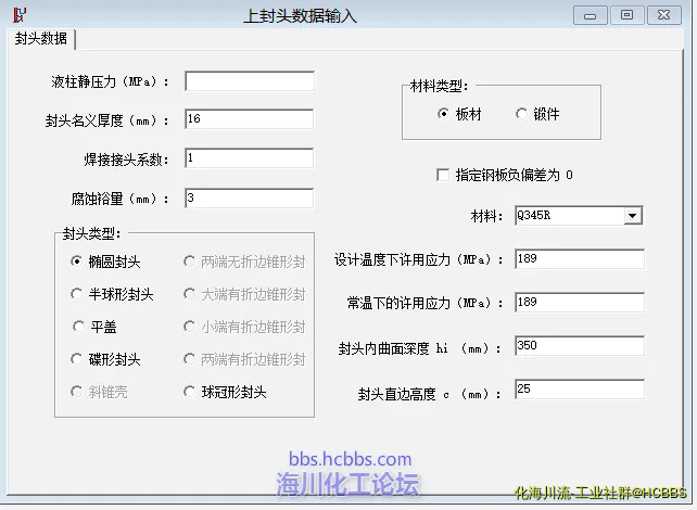

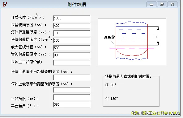

你把裙座输入的数据,截图给大家看看呢
初次学习,多多指教。

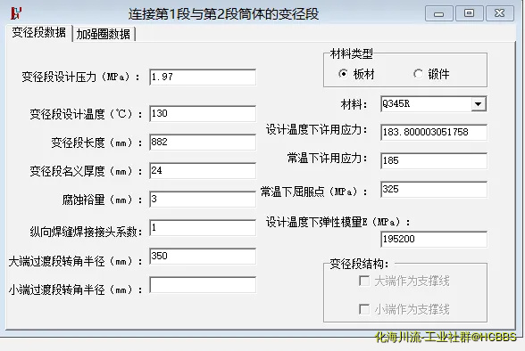

这是我的数据。  详情 回复 发表于 2017-6-7 14:44

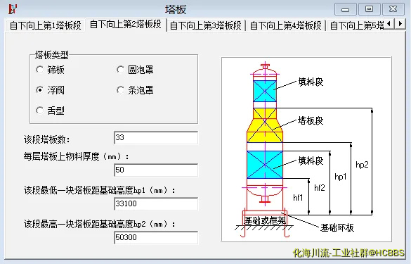

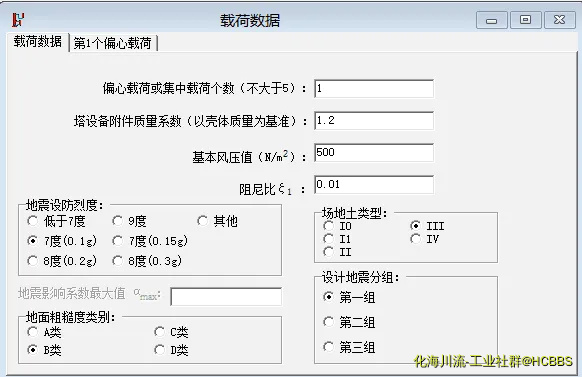

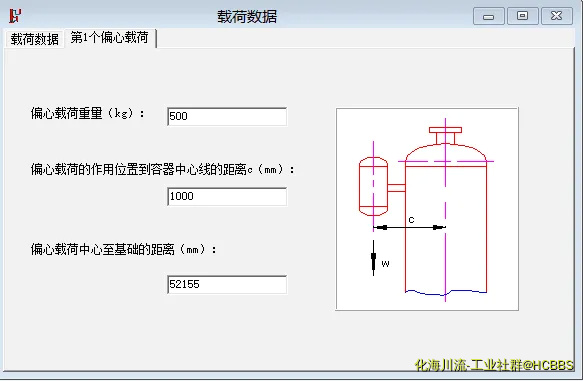

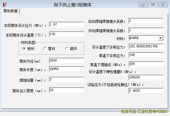

需输入变径后的筒体直径壁厚参数,裙座中L,l3值不对。我假设第二段塔节为直径1000,一下算通

发表于 2017-6-7 16:39:56
感觉你是没有输入第二段筒体参数因此不算的。盗版质量也很好的
发表于 2017-6-7 16:45:16
有些地方我还是没有看懂。第二段筒体参数指的是 自上而下底2段筒体 吗,这个参数我输入了啊。我计算的这个塔设备第一段筒体内径为2600,第二段内径为1400。我的数据具体要改哪些参数啊?  详情 回复 发表于 2017-6-7 17:27

重新修改数据,盖板需要36mm,通过

封 头
                上 封 头        下 封 头
材 料 名 称                  Q345R          Q345R
名 义 厚 度        mm          16          20
腐 蚀 裕 量        mm          3          3
焊 接 接 头 系 数                  1          1
封 头 形 状                  椭圆形          椭圆形
圆 筒
圆 筒        设计压力MPa        设计 温 度℃        圆 筒 长 度mm        圆筒名义厚度mm        圆 筒 内 径/外径mm        材 料 名 称(即 钢 号)
1        1.97        130        24950        20        2600        Q345R
2        1.97        130        19403        16        1400        Q345R
3
4
5
6
7
8
9
10
圆 筒        腐蚀裕量mm        纵向焊接接头系数        环向焊接接头系数        外压计算长度mm        试验压力(立)MPa        试验压力(卧)MPa
1        3        1        1        0        2.4625        2.90993
2        3        1        1        0        2.4625        2.90993

塔 板 分 段 数                1        2        3        4        5
塔 板 型 式                  浮阀
塔 板 层 数                  33
每 层 塔 板 上 积 液 厚 度        mm          50
最 高 一 层 塔 板 高 度        mm          50300
最 低 一 层 塔 板 高 度        mm          33100

集 中 载 荷 数                1        2        3        4        5
集 中 载 荷        kg          500
集 中 载 荷 高 度        mm          52155
集 中 载 荷 中 心 至 容 器 中 心线 距 离        mm          1100

塔 器 附 件 质 量 计 算 系 数          1.2                基 本 风 压 (N/m2)          500
基 础 高 度 (mm)          0
塔 器 保 温 层 厚 度 (mm)          110                保 温 层 密 度 (kg/m3)          180
裙 座 防 火 层 厚 度 (mm)          0                防 火 层 密 度 (kg/m3)          0
管 线 保 温 层 厚 度 (mm)          80                最 大 管 线 外 径 (mm)          500
笼式扶梯与最大管线的相对位置          90
场 地 土 类 型          III                场 地 土 粗 糙 度 类 别          B
地 震 设 防 烈 度          7度(0.1g)                设 计 地 震 分 组          第一组
地震影响系数最大值 max          0.08                阻 尼 比        0.01

裙 座
裙 座 结 构 形 式        圆筒形                裙 座 底 部 截 面 内 径 (mm)          2608
裙 座 与 壳 体 连 接 形 式        对接                裙 座 高 度 (mm)          7000
裙 座 材 料 名 称        Q345R                裙 座 设 计 温 度 (℃)          130
裙 座 腐 蚀 裕 量 (mm)        3                裙 座 名 义 厚 度 (mm)          16
裙 座 材 料 许 用 应 力 (MPa)        189
裙座上同一高度处较大孔个数        2                裙 座 较 大 孔 中 心 高 度 (mm)        900
裙座与筒体连接段的材料        Q345R                裙座与筒体连接段在设计温度下许用应力(MPa)        189
裙座与筒体连接段长度(mm)        200
裙 座 上 较 大 孔 引 出 管 内                         裙 座 上 较 大 孔 引 出 管
径(或 宽 度)  (mm)        450                厚 度   (mm)        16
裙座上较大孔引出管长度 (mm)        250

裙座(3)中数据有问题:筋板块数少了一半,间距不对
发表于 2017-6-7 17:36:50
谢谢!!  详情 回复 发表于 2017-6-7 21:46
