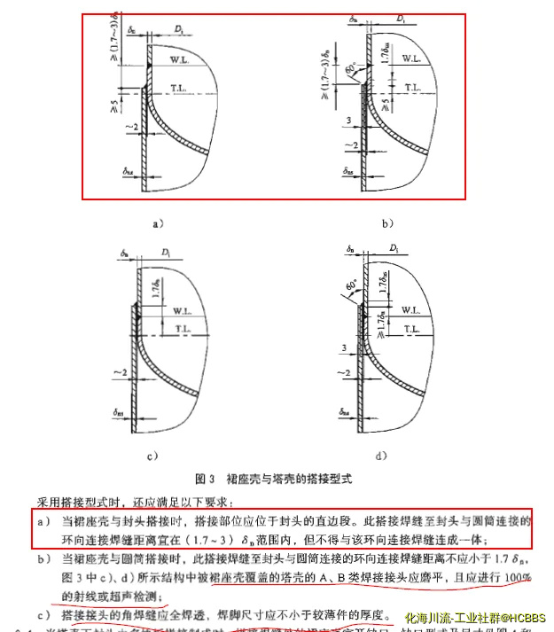

弱弱地问一下,塔的裙座和筒体采用搭接形式,在封头直边搭接还是在过渡段?

直边段

搭接结构几乎非常少使用啊

坏菜了,这次考试出了个选择题,答错了。
发表于 2017-6-2 08:40:39
不用搭接结构

一般都用对接结构

没有用过搭接

2楼解释的很详细。
