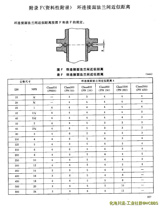

[求助] 请教RJ密封面锁紧后,法兰间距是多少???
4.2K |5
tntlxVIP会员 VIP会员 | 显示全部楼层 |阅读模式       最后访问IP江苏省
查了HGT 20615 ,附录F有个“环连接面法兰间近似距离”,
但同事又说以前看过:“直接锁的2个法兰都快贴在一起了”
请教各位大神

不同口径的间距有所不同,但不会贴在一起。

自己看标准。。

就是不知道实际施工中,这个间距一般能到多少?? 2mm??  详情 回复 发表于 2017-6-5 14:56

RJ的密封环是金属的,不需要考虑密封环压缩。 这个间隙值,如果考虑加工误差和环压入法兰的痕迹变形,最多不超过10%  发表于 2017-6-5 16:23
