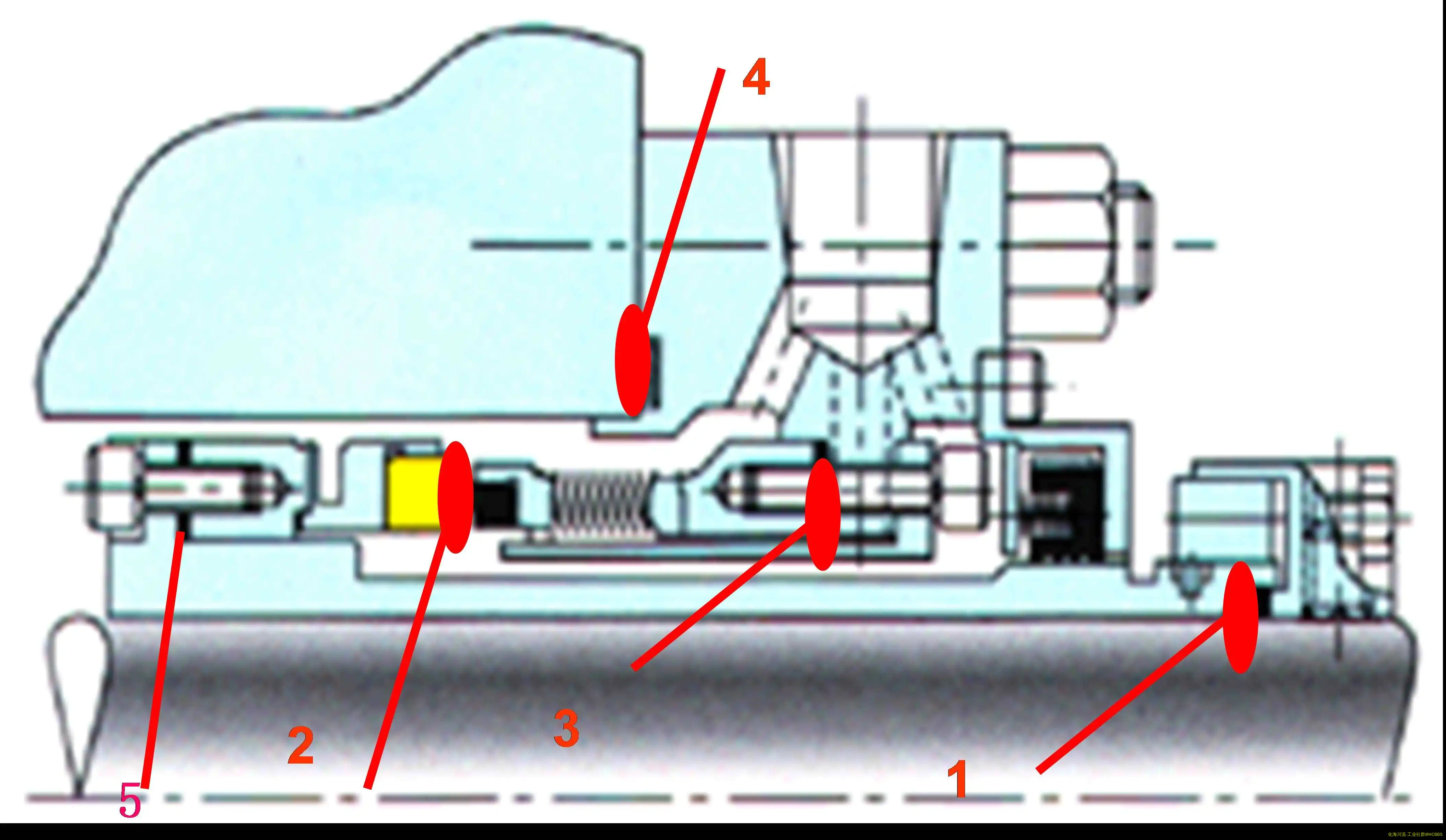

机械密封泄漏点主要有五处:
、轴套与轴间的密封;
2、动环与轴套间的密封;
3
、动、静环间密封;
4
、对静环与静环座间的密封;
5
、密封端盖与泵体间的密封。
l)轴套与轴间的密封;  2)动、静环间密封;3)静环与静环座间的密封; 4)密
封端盖与泵体间的密封;5)动环与轴套间的密封
