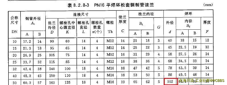

活套法兰没什么问题跟你的阀门眼中距一样,我觉得你说的问题应该是密封面不一样大,四氟垫片没有压紧,带压的话不太推荐这样,你是常压罐能压住10mm左右问题不太大  ,你看一下液位计的那段管道通径,再查法兰标准估计是按小法兰密封面弄的,厂家的问题,常压罐为什么管口是PN40?

法兰螺栓孔是没区别是对的,但是液位计厂家没按标准走,拿一个盲板法兰在中间开了孔,然后自己做了一个松套法兰,所以液位计上的密封面就会窄

首先说下:
1.平焊环松套法兰标准中最大压力只到PN16  这个厂家的PN40是怎么给你们建议的?
2.d为83mm是绝对的一个奇葩数据 也不知道参照哪个标准和参数做的?
1.DN50 PN40这个压力的松套法兰有,但是不是平焊环所承受的(平焊环标准上只到PN16),应该选对焊环松套里的PN40 DN50这个规格,对焊环就是把平焊环换为翻边
2.这个83mm的d确实不知道咋说了 就是按照HG20592-97里的标准也应该是99mm   标准还打上HG/T20592-2009 2009标准里的数据是102mm
就是上述原因导致了楼主的设备密封面处大小不一 不能完全接触

法兰不管松套不松套,只要公称压力、口径、标准一致,就不存在问题,松套、对焊法兰都能相互连上。法兰HG20592是欧州体系PN系列,HG20615是美州体系CLASS系列。
相关方责任判定方法:
1、设计责任:核实仪表数据表工艺连接法兰标准与工艺设备图纸仪表接口法兰标准是否一致,不一致那就是设计问题。
2、厂家责任:A工艺设备制造厂责任:核对设备上的法兰与图纸标准是否一 致,不一致就是设备制造责任。
                    B仪表设备制造厂责任:核对液位计法兰和数据表是否一致,不一致就是厂家责任。
最简单处理办法:加法兰短节变化过度

1 看图上此法兰应该是平焊松套法兰,HG20592上公称压力最大也就PN16.这时候d=102mm,
DN50.webp 2 .PN40的压力,只有对焊才能达到。d的长度也是102mm
但具体用对焊还是平焊,要看你们给厂家提的技术条件是什么了。
但无论怎么样,d=83就是奇葩长度,是不合格产品,真不知道厂家怎么这么牛气~你是业主你怕啥?直接退回去重做啊
