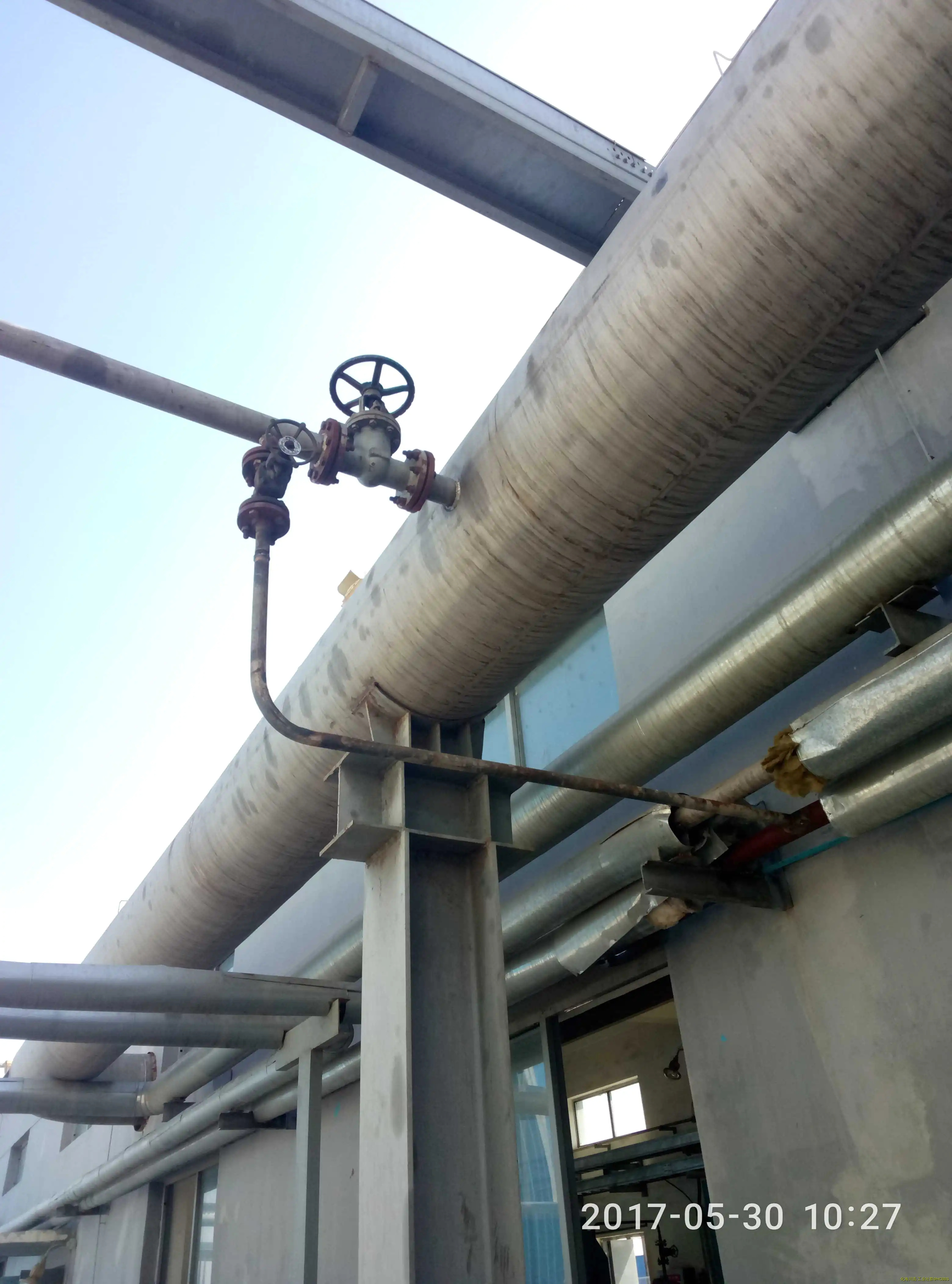

P70530-102700.webp 泵出口管线1000mm,上面本来加有一根100的反向冲洗管线,最近为了配催化剂又在反向冲洗管线的导淋接了根30的管子。现场观察100、30两根管子抖得厉害,手轮都有些松动了。
        求教这样加管线合适不?需要考虑哪些问题?如果可以请详细讲解一下,化工新手一枚,万分感谢

加个吊架,固定住

设计的乱七八糟,这样布置不费劲吗?是不是你们焊工设计的?
发表于 2017-5-30 13:38:34
专工上岁数了,怎么方便怎么来,是在原来的导淋下换个法兰接的管子  详情 回复 发表于 2017-5-30 16:25
请问楼主走的什么介质?
发表于 2017-5-30 13:49:00
脱硫贫液(催化剂、纯碱、复盐等组分)  详情 回复 发表于 2017-5-30 16:21

安装管架或者增加管道柔性连接器
那两个阀门简直要用意念操作

……用脚手架,主要是没有夏天凝结水之后,方便在没有脱硫液的时候配碱和催化剂  详情 回复 发表于 2017-5-30 16:19

脱硫贫液(催化剂、纯碱、复盐等组分)

还是按照正常设计来设计吧,不能太过随意,这代表了一种工作态度,这个和年龄和经验没有关系,敬畏和遵守是每个员工都应该去做的。

从图片上看不出什么问题,还要具体分析,如果就是配管,没问题,但应该有一个操作平台啊

1 葱姜蒜给出的问题是调料,缺少了主料,即运行参数。
2 管道振动与管内流速有关,阀前后压降是否比较大?
3 从照片上看,无论是100管或30管,没见到支吊架,即使小管内没有介质流动,受到大管介质流动影响,小管也有可能产生共振

有振动正常,小管刚性小,要加支撑,插入大管同时也需补强板

我觉得你的流体是否可以斜的插进去呢

1、与大管连接处焊接加强板;
2、在管架周围架设操作平台;
3、加支撑固定导淋管;
4、未说明导淋的去向和作用。
发表于 2017-5-31 14:35:01
没有平台,主要是报上去不一定给批。是一个就地排放导淋,防止积液。第一和第三点受教了,非常感谢你的解答  详情 回复 发表于 2017-5-31 20:44

在一旁的立柱上加支架啊。或者大管子下面加个吊架。

你是把倒淋出来的液体加个法兰连接到了另一根管子上。那么大的管子配这么细的不晃就出鬼了。没啥不对的,现场就这回事,你们的专工是老司机了,就是懒得跟你说罢了。
