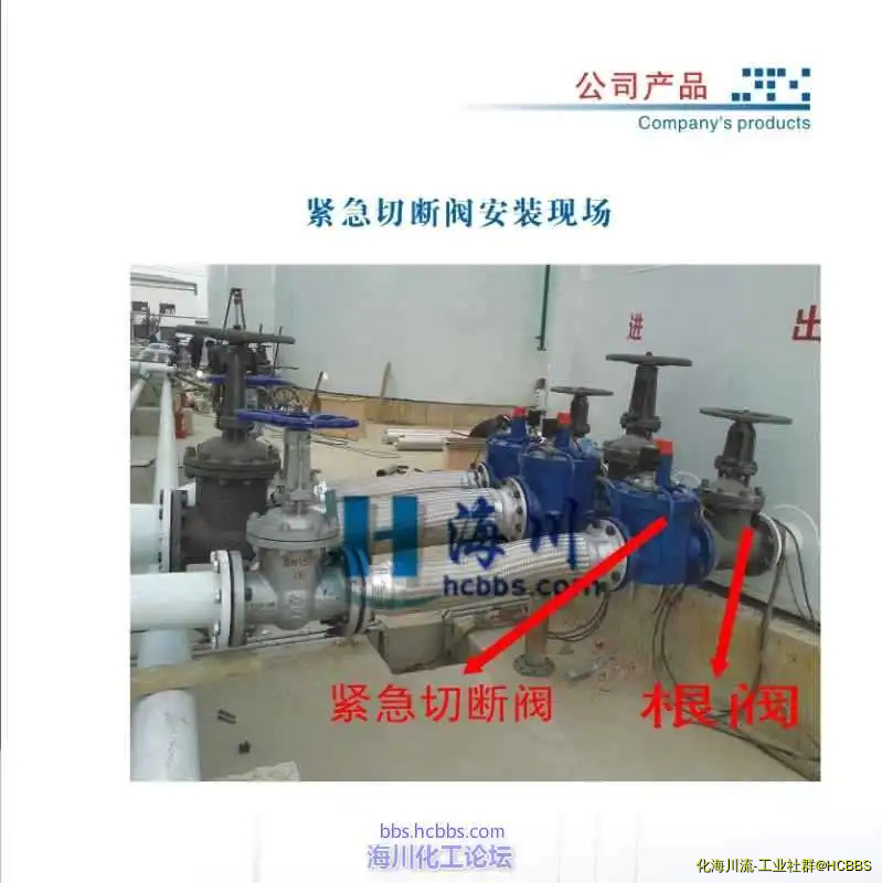

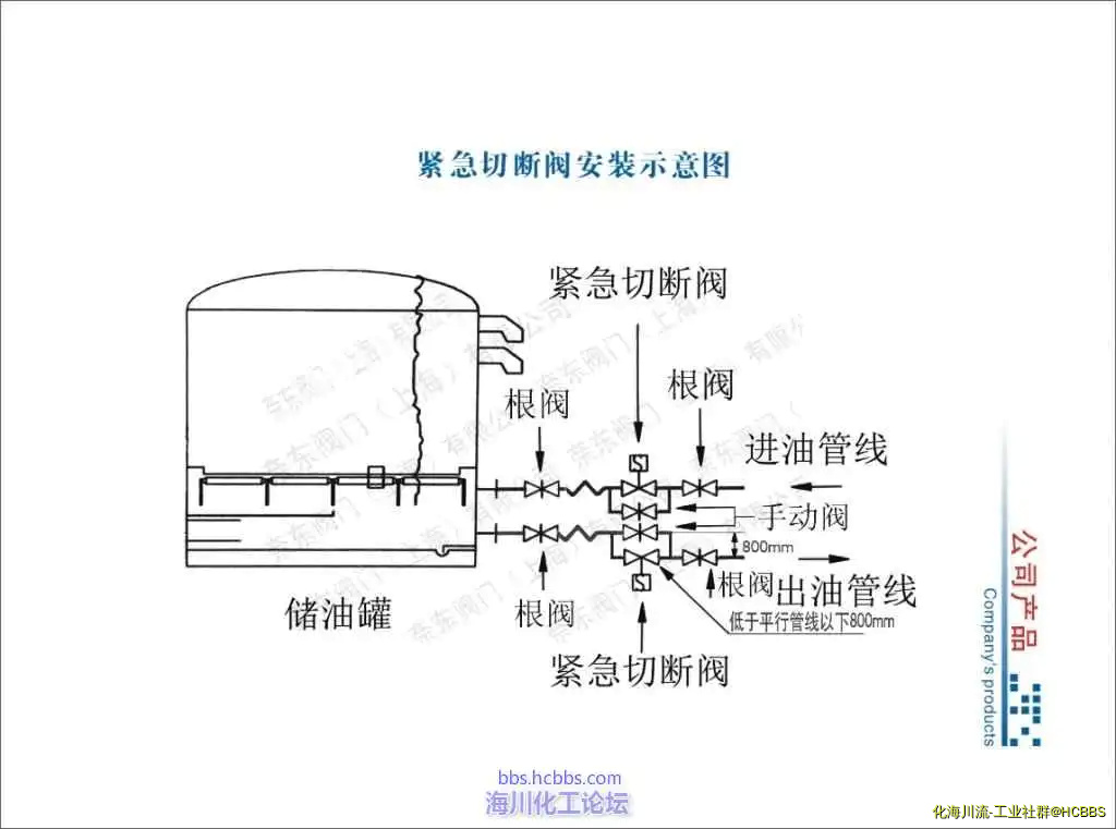

shiwendong | 只看该作者       最后访问IP上海市
简介--本帖最后由 shiwendong 于 2017-8-17 16:29 编辑 建议:手动根阀+电动紧急切断阀或气动紧急切断阀 图片仅供参考-登录查看全文
发表于 2017-8-17 16:27:45

sibaisidu00VIP会员 VIP会员 | 只看该作者       最后访问IP湖北省
简介--气动阀在软管后,事故状态下不会把软管憋漏\爆管么-登录查看全文
发表于 2017-9-19 09:51:59
