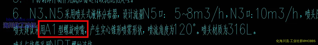

15%NaoH洗醋酸尾气的塔,看了之前图纸有如下要求,请问这个喷头式标准件吗?什么标准上有?

A1型螺旋喷嘴产生实心锥形喷雾形状,喷流角度为60~120°。这种紧凑的喷嘴可使液体在给定尺寸的管道上达到最大流量,畅通的通道设计最大程度地减少了阻塞现象。这种喷嘴可在绝大多数管道系统上安装或更新。规格型号为6.4~50mm的喷嘴均用氧化铝陶瓷、316不锈钢铸件、聚丙烯、聚四氟乙烯制造。适用范围:废气脱硫、气体冷却、蒸发冷却、除尘。
