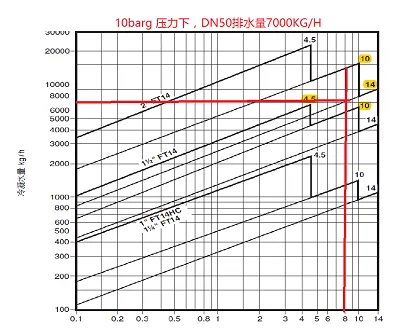

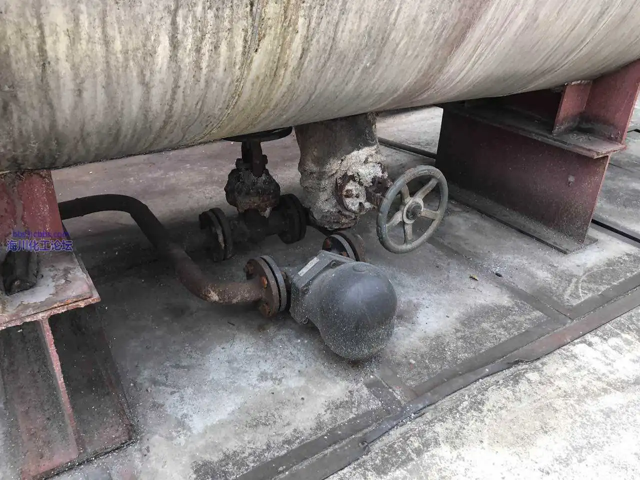

蒸汽工程师现场发现如下图片应用,估计每年蒸汽浪费3万元。
类型不对,浮球式疏水阀一般不用于分气缸,使用寿命不长,容易内漏。
口径太大,DN50的浮球疏水阀在10barg下,排水量7000KG/h,大马拉小车。

那么应该使用什么疏水器?

50疏水阀排水量每小时7000t吹牛吹的太没谱了吧

蒸汽分气缸我们都是连导凝直排的
发表于 2017-5-23 21:34:43
jacques0920 | 显示全部楼层       最后访问IP北京市
那个旁路好多余啊

生涯现役VIP会员 VIP会员 | 显示全部楼层       最后访问IP河北省
我觉得这个没毛病

用倒吊桶???另外你说的输水量是不是计算错了???
单位错了,谢谢
发表于 2017-5-24 09:59:16
瓦特节能楼主 VIP会员 VIP会员 | 显示全部楼层       最后访问IP浙江省
海川初三  |  头衔:  【蒸汽研究生】
杠杆浮球的疏水阀排量

分汽缸下疏水阀最好采用倒置桶疏水阀,口径小于DN25.
如果冷凝水回收,在疏水阀加装1/2"双金属疏水阀旁通,直接排空,以便在停机时完全排放。
