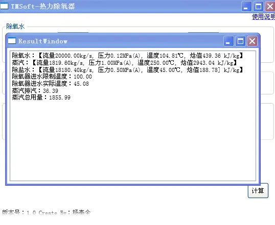

输入除氧器产量,蒸汽参数等,计算蒸汽耗量、除盐水、凝结水耗量。
软件没有经过验证,建议对计算结果核算后,再用于实际工程。
如果发现问题或有好的意见,请告诉我,非常感谢!
