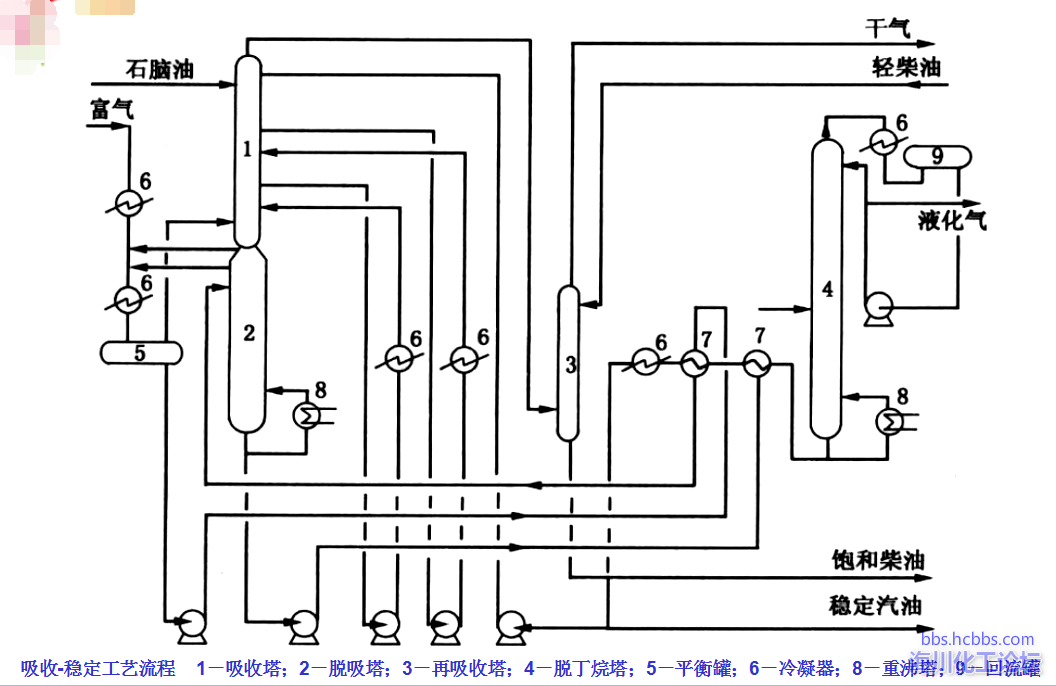

吸收稳定系统----------------富气分离,处理粗汽油

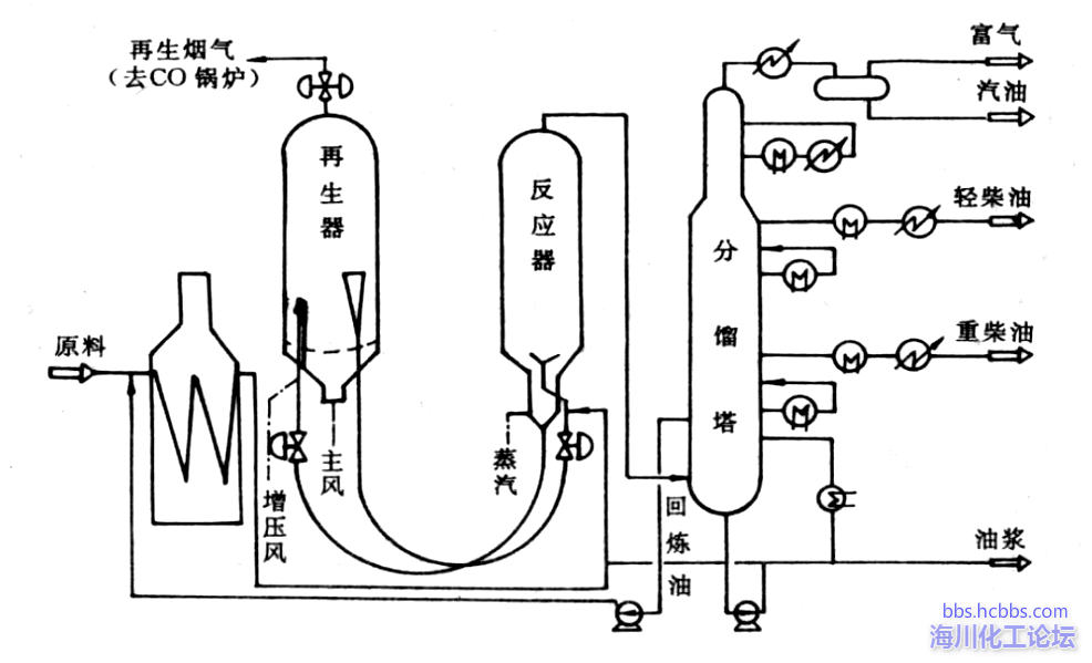

催化裂化工艺由三部分组成:原料油催化裂化、催化剂再生、产物分离
新鲜原料油经过换热后与回炼油混合,进入提升管反应器下部的喷嘴,用蒸汽雾化后喷入提升管,与来自再生器的高温催化剂接触,随即气化并进行反应。反应后的油气经过旋分分离器后进入集气室,通过沉降器顶部出口进入分馏系统。
积有焦炭的再生催化剂(待生催化剂)由沉降器进入下面的汽提段,用过热水蒸汽进行汽提,脱除吸附在待生催化剂表面的少量油气,然后经过待生斜管进入再生器,与来自再生器底部的空气接触反应,恢复催化剂的活性,同时放出大量的热量。
反应油气经分馏系统初步分离后,得到部分产品和半成品。半成品进入吸收-稳定系统,在此将富气中C2以下组分与C3以上组分分离以便分别利用,同时将混入汽油中的少量气体烃分出,得到合格汽油。

简介--U型管型的反再系统,现在很少见了!-登录查看全文
