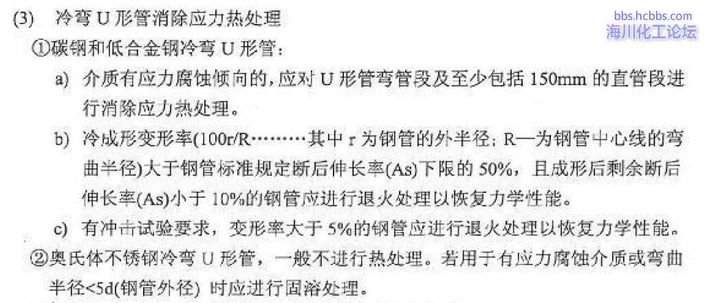

简介--一台U型管换热器,管壳程工作压力都是6公斤,管程介质液氮,-190多度。换热管材质为304。 出厂运行一周,壳程介质从管程开口流出,打开后,发现有3根U型管的弯管段爆管了。都是弯管段,讨论下是什么原因?-登录查看全文

简介--你的设备其实压力并不高,如果材料没问题。因为温度较低,那材料应该是要做低温冲击的,看看有没做,另外,对于这种低温材料,弯管段如果是冷弯,先计算下它的变形率,如果变形率过大,应该进行材料恢复性能热处理, ...-登录查看全文

简介--我估计,你爆管的应该是靠近中间的弯曲半径较小的吧?-登录查看全文

简介--304材质  走液氮,正常介质,正常问题。 压力6公斤,低 U形弯 弯曲半径多少?一般形变,奥氏体不锈钢中会产生形变马氏体,要消除,需要固溶。。 ...-登录查看全文

简介--标准这样规定-登录查看全文

简介--shinaijian 发表于 2017-5-22 16:27 你的设备其实压力并不高,如果材料没问题。因为温度较低,那材料应该是要做低温冲击的,看看有没做,另外, ... 标准上的奥氏体不锈钢在-196度以上,没有要求做冲击试验;网上早 ...-登录查看全文

简介--shinaijian 发表于 2017-5-22 16:33 我估计,你爆管的应该是靠近中间的弯曲半径较小的吧? 有2个在中间,看不到的地方,手能摸到,有一个在外围,肉眼看得到。 ...-登录查看全文

简介--建议 1.参照TEMA进行U型管弯管段最小厚度校核 2.1没有问题的话参照ASME标准进行U型管弯管段进行延伸率计算,如超范围304不锈钢因进行固溶弯管段+300mm直管段固溶处理。 ...-登录查看全文
