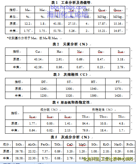

请大家结合上表的煤质分析数据进行气化工艺的选择,参与有重奖!呵呵

灰分含量较高,FT温度较高,建议选择干粉气化

  这么高的灰分,选择干粉气化其排渣、经济性估计也好不了!
发表于 2017-5-21 15:07:28
这个煤是典型的三高烟煤,高灰分、高灰熔点、高硫含量。说白了,这个煤种用作煤气化就不对,这样的煤种作为气化原料,谁用谁亏死,除非原料煤是不要钱的。如果不考虑经济性的问题,这个煤种可以选择加压固定床、干煤粉加压气化和水冷壁的水煤浆,如果考虑到经济性的问题的话,做技术选择比较的必要都没有了,直接换煤种。

干粉煤别上,那个渣量吓死你

就是有煤老板这么疯狂,拿气化炉当洗煤厂。到底哪个方法投资大,能耗高,他也搞不清。你要想用,好歹弄成洗煤,拖点灰。
现在*煤集团有个项目也是这样,非要用原煤,灰高的很。
这样的老板不行用流化床吧,义马总算有个高灰气化的例子。产品能不能挣钱就不好说了。

  义马的煤灰熔点也就是30%左右。另外该煤质的活性也是特低。

矸石电厂发点吧

这个煤,洗选下气化较好,硫含量高对气化影响不大,只要后面的甲醇洗和硫回收设计时候考虑到就行

洗洗更健康,但是经济上是否划算还是个打问号,这个煤种不是技术上能不能用的问题,在技术上没问题,当然可以用。但是结合经济上的问题,这个每种还是不要考虑了

可以先考虑洗煤,把灰分降下来,然后在考虑煤气化工艺的的选择,由于灰熔点相对较高,可以考虑水冷壁的煤气化技术,包括水煤浆水冷壁及干粉气化,应该都不会有问题。

不适合气化,灰熔点太高,灰分、硫分偏高。

这个煤的原煤硅铝比较高,操作空间大,适合于液态排渣的粉煤气化工艺。但是该原煤由于灰分过高,不可单独试用,建议掺配炼油厂副产的高硫石油焦(灰分为0.3%),掺配比例预测为1:1.能够满足粉煤气化的经济和技术要求。

比较适合像鲁奇这种固定床气化炉,灰熔点较高能相应的提高汽氧比,不过灰分缺失太高了,灰的运输成本会增加很多。想想买来的煤里面的灰渣都是按煤价买,然后又花钱运出去,实在是费钱啊。

灰分太高、热值太低、原煤中水分也高。要想用于煤化工项目,必须经过洗选加工后再考虑吧。
