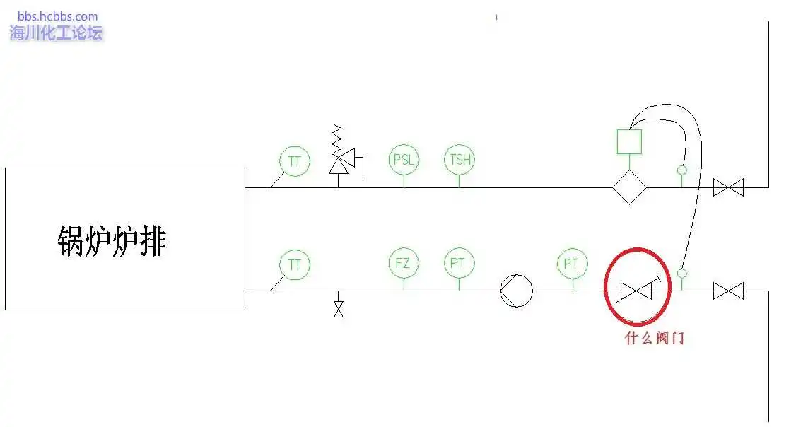

[求助] 红圈里是什么阀门符号?

请问红圈里是什么阀门符号?

过滤器
发表于 2017-5-19 17:42:51
klwgl10VIP会员 VIP会员 | 显示全部楼层       最后访问IP河北省
泵的进口应该是过滤器吧
发表于 2017-5-19 17:45:31
洛苑VIP会员 VIP会员 | 显示全部楼层       最后访问IP浙江省
这是Y型过滤器 只不过画错了而已
发表于 2017-5-19 18:29:03
马铃薯VIP会员 永久VIP | 显示全部楼层       最后访问IP河北省
锅炉排污阀(快开阀)

冀州市VIP会员 VIP会员 | 显示全部楼层       最后访问IP河北省
应是过滤器

jh58316VIP会员 VIP会员 | 显示全部楼层       最后访问IP陕西省
过滤器

不会是止回阀吧!

L89VIP会员 VIP会员 | 显示全部楼层       最后访问IP福建省
Y型过滤器

shzmzkVIP会员 VIP会员 | 显示全部楼层       最后访问IP上海市
看起来像是过滤器,这图画的,符号标准里会有相应的标准吧
发表于 2017-5-22 15:37:17
锅炉给水泵入口的阀门,应该是保护水泵的篮式过滤器,或者是带止回功能的过滤器。
如果是Y型过滤器,很容易堵塞,造成水泵汽蚀,严重时会烧了水泵。所以建议水泵入口一般不要安装Y型过滤器,尤其是高温水泵。
但如果是蒸汽锅炉,水泵后面为什么没有止回阀?水被加热后体积膨胀,一定要安装止回阀。
