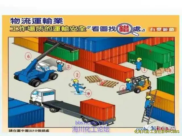

[消防] 物流运输业工作场所看图找错处

第7条 的隐患是爬梯无人扶持,不应该是没有安全带。

除了第1、第4、第5项,其他几项生产现场随处可见,严重一点的地方几乎见怪不怪了。我们的现场管理怎么这样呢?我也难以下结论。但有一条,执行力差是不容否认的

看得有点头疼,第一个抽烟我还真看不出来。第二项安全帽也看不清。第七项爬梯应该可靠固定并监护,并保持可靠倾角。第九项我估计不是地上有水,这种露天场地下一场雨就遍地是水。另外现场交叉作业,吊装作业未设置警戒线,而且各种车辆及杂物堵塞消防通道。
希望楼主可以发些比较清楚的图片,看得头大。

同意楼上观点,我觉得最最不能忍的是叉车、货车、吊车出现在如此拥挤的地方,没有人指挥。

就看清一个吊臂下站人的
