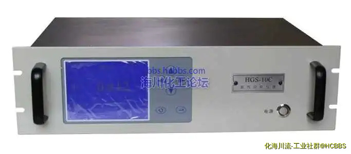

热导分析仪是一种物理式分析仪,它结构简单,性能稳定,价格便宜,易于工程上的在线检测,是气体分析仪中最常用的一种。
热导分析仪在工业上具体应用在下列几个方面:
1)锅炉燃烧过程中,分析烟道气中CO2的含量;
2)测定和成氨厂中循环气中的H2含量;
3)京博云商分析硫酸及磷肥生产流程气体中SO2的含量;
4)测定空气中H2和CO2的含量及特殊气体中H2的含量;
5)测量CL2生产流程中CL2中的含氢量,确保生产安全;
6)测定制氢、制氧过程中的纯氢中的氧及纯氧中的含氢量。
我们在使用热导式气体分析仪时首先要进行调校,校验时应注意的问题如下:
1)分析仪必须预热至稳定;
2)桥压和桥流要达到规定值;
3)标准气中的背景气热导率要与实际被发行气体的背景气热导率相同,否则要修正。
5)标准气体流速要等于工作时被测气体流速;
6)要准确校准时,需多校几点。
