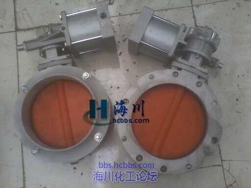

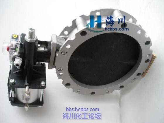

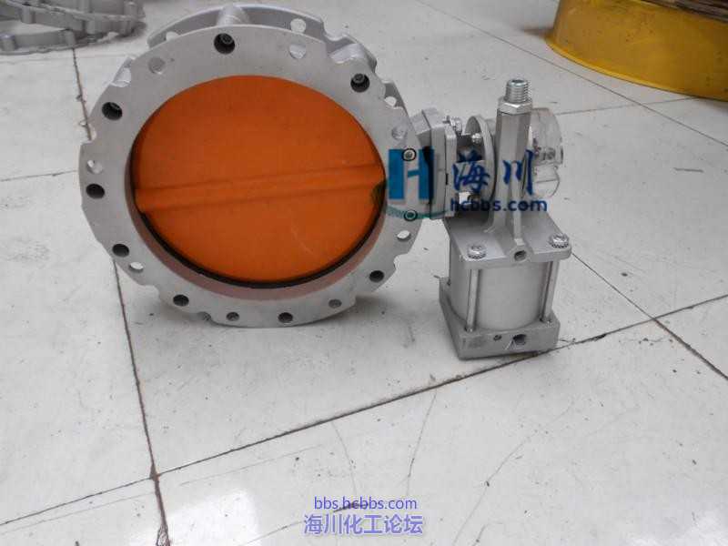

粉体专用蝶阀
发表于 2017-5-18 10:06:16
