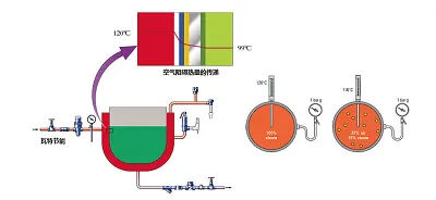

各位大神,碰到一个项目。是用市政蒸汽换热水到80℃,有个问题不明白:换热器蒸汽进口压力表为0.8Mpa,温度为156℃。进入板式换热器,加热冷水。要核算它的热量值。水蒸气冷凝出口水温为90℃。我查了水蒸气表,0.8Mpa对应的饱和温度是170几度,那我156℃应该还是热水状态还是汽水混合状态?如果是汽水混合物,这里面蒸汽和冷凝水的含量该怎么计算出来呢?要知道干度值吗?我是要算出这个蒸汽的焓值,减去冷凝水的焓值。估算出蒸汽的热量值。
请各位大神指教。

首先可以确定8barg 表压对应的饱和蒸汽温度是175.4度。
那么你的温度表或压力表数值一定有一个是错的。因为不论蒸汽里含水量多少(干度),其温度始终是饱和温度。也就是说即使含水量从0-90%,只要压力表是8barg 其温度一定是175.4度。
举个例子,锅炉里无论水位高低,只要蒸汽是8barg ,那么蒸汽温度一定是175.4度。
只有一个情况例外,就是蒸汽中含有3.4barg的空气等不凝性气体,那么就会显示定8barg 表压(4.6barg的蒸汽+有3.4barg的空气),但其温度是156度.
蒸汽中的含水多少不会影响温度,但会影响焓值,计算方法为   湿蒸汽总热量=潜热焓值*干度+显热焓值
希望对你有所帮助,杭州瓦特节能随时为您的蒸汽节能助力!

还有个小问题,就是假设表没有问题,里面可能含有不凝性其他,那蒸汽占的体积大概有多少呢,怎么计算的?我在网上没有查对资料
