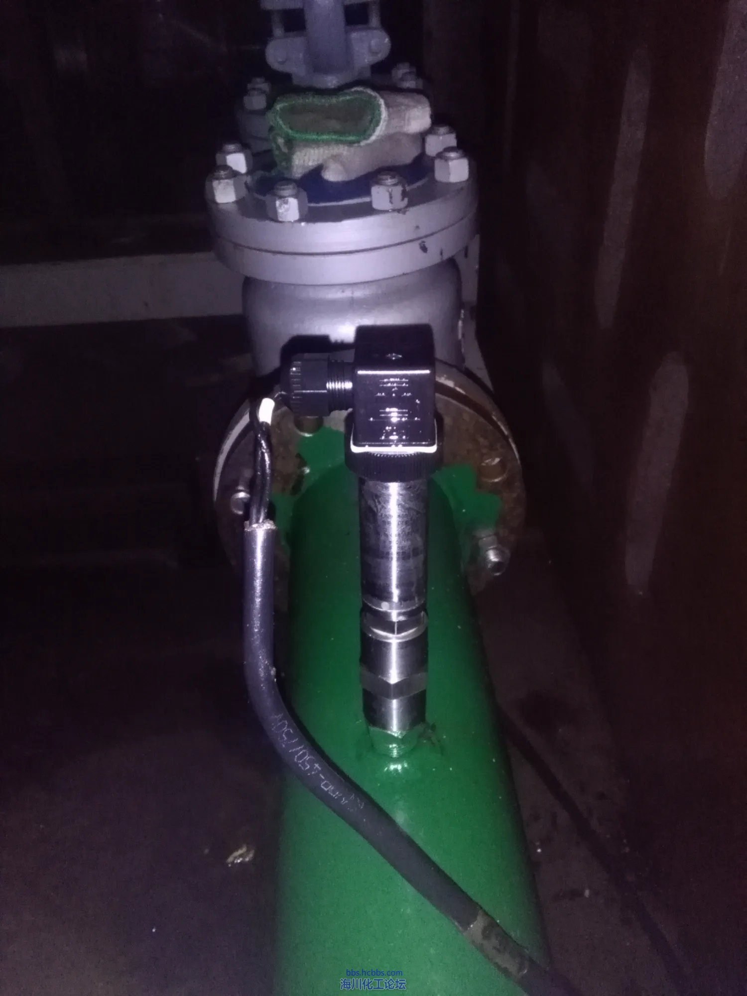

压力变送器进口的哪几个品牌?请大神介绍一下,菜鸟学习一下

别的不说,楼主你这图片上的压力探头的安装规范么?
线缆是否这样接?有无保护措施?有无屏蔽层处理措施?
你这样的安装方式,厂里的水处理工序中用到过,不过也出现过麻烦,就是由于没有安装切出阀门,给后续的维护维修使用带来很大不便。
