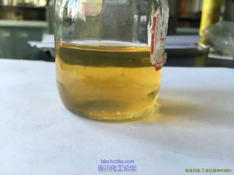

调和柴油中加入一些胺类抗氧剂光照后产生白色絮状物,一般是什么原因。

简介--可能是抗氧剂析出。-登录查看全文

简介--本帖最后由 beyondbeiyang 于 2017-5-16 12:19 编辑 zdl1966 发表于 2017-5-16 11:13 这种析出的东西的成分是什么您了解吗.guestviewthumb {margin:10px auto; text-align:center;}.guestviewthumb a {font-size:1 ...-登录查看全文

简介--柴油有一个指标叫浊点(Cloud Point),可能是柴油中有一些高凝点组分有一定程度的析出。 对柴油进行降凝处理,或将高凝点组分分离(分馏切割时温度降低一点) ...-登录查看全文
