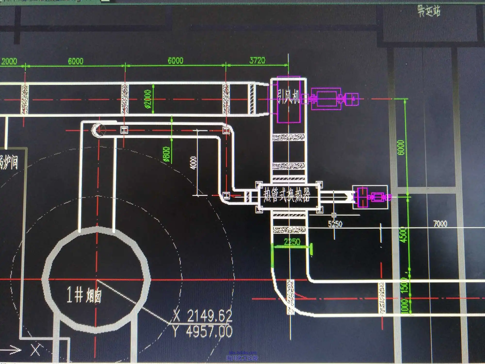

焦化厂烟囱热备,如何热备啊?余热锅炉出口的烟气150℃以上通过换热器变为130℃,换热器出口要求达到130℃,那换热器入口是什么介质的东西?如何实现啊?请前辈指教。谢谢

冷空气,换热后进炉膛

风机抽上空气与烟气换热后送入烟囱,达到热备烟囱的目的。

气气换热就可以了,我们是专门做气气换热的,有兴趣的话可以聊一下
发表于 2017-6-13 16:24:43
气气热管换热器就是了,我们做过很多
