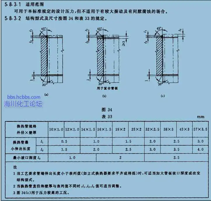

如果换热管规格为φ45x4.5, 请问(1)设计和制造时管子管板焊缝高度应该是多少? (2)哪里能找到相关规定? 谢谢!

你看下老版的151,上面有的,可以参考下。

发表于 2017-5-15 18:54:16
4.5,GB/T151-2014
