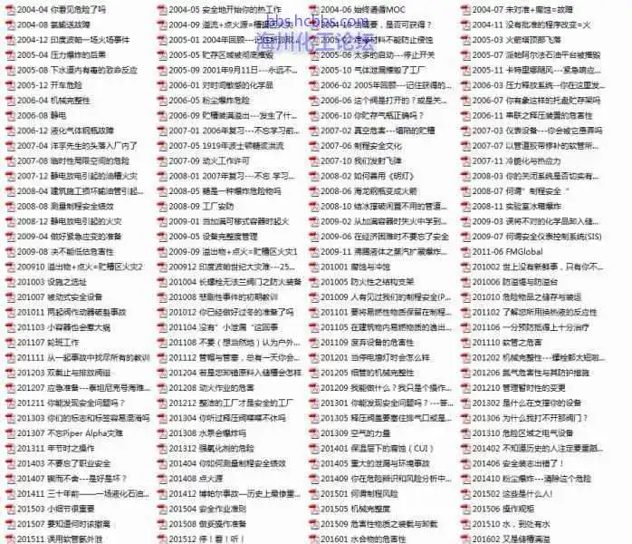

这是明灯上的事故案例啊.
发表于 2017-5-11 08:50:46
201609你能认出有变更吗?.pdf
494.92 KB, 下载次数: 1, 下载积分:财富 -5 财富值
 [预览]
渝琴 + 10 资料文件共享
tt1349VIP会员 VIP会员 | 显示全部楼层       最后访问IP江苏省
我们对每期明灯都会在员工安全会议时讨论。
