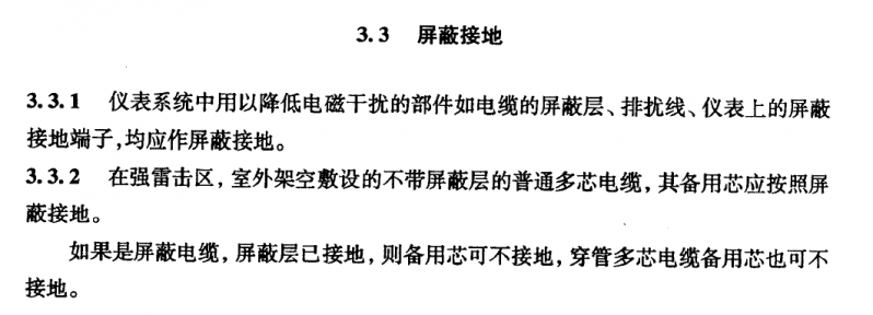

关于仪表电缆备用芯线接地:请各位大咖发表一下意见,到底备用芯线要不要接地?接地起的作用大吗?有影响吗?
这是GB50093-2013里关于备用芯线接地要求
这是HG20513-2000仪表系统接地设计规范里的备用芯线接地规定:

很简单啊,就是对干扰要求严格时,把备用线的线芯和屏蔽层(如果有的话)按照电缆屏蔽的要求,在一端接地;
HG标准的意思就是有屏蔽层或者外面有金属穿线管的情况下,默认电缆已经有了良好的电磁屏蔽,就不给丫接地了。
个人认为,这个东西跟甲方老大的个人爱好有关系,施工方肯定是能偷懒就偷懒的,接地肯定比不接地的好啊。

备用芯线一般都比较多,在空间有限的机柜线槽里和接地汇流牌上,接地确实也挺麻烦,而且以后要用找备用芯线也挺难搞,所以一般好象都没做接地。那么来了,有没有由此没接地引起的干扰案例呢?引起的干扰有多强,足以干扰到机柜时的设备?我从没听说过由此引起的干扰,如果没有多大作用,这条规范的依据是什么——抄古时候的?写规范的人没实实在在去研究!

规范里说的很清楚,有防干扰要求时,备用芯才需要一端接地
现在电缆正常走法,穿管进电缆桥架,管一般都是镀锌钢管,电缆桥架一般是热浸镀锌的金属桥架,电缆一般是带屏蔽的
我的看法是,除非经过电磁干扰比较大的地方,备用芯,一般甩在一边就行了,不用一端接地

关于备用芯是否接地,我也有点疑惑,据《SHT 3164-2012 石油化工仪表系统防雷工程设计规范》11.4.2 电缆的备用芯不应接地。
有待再讨论一下。
