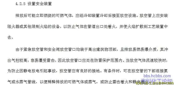

可以直接排入大气,在排空管线上增加一路惰性气体或蒸汽管线,防止氢气排空过程中,发生燃烧后,及时用气体将其扑灭

gaodi913VIP会员 VIP会员 | 显示全部楼层       最后访问IP北京市
海川顾问组(海友)  |  头衔:  【炼油化工一线技术人员】
网上有一篇文章可以借鉴一下       可燃气体或蒸气安全排放的措施_百度文库https://wenku.baidu.com/view/cce38729dd36a32d73758161.html
