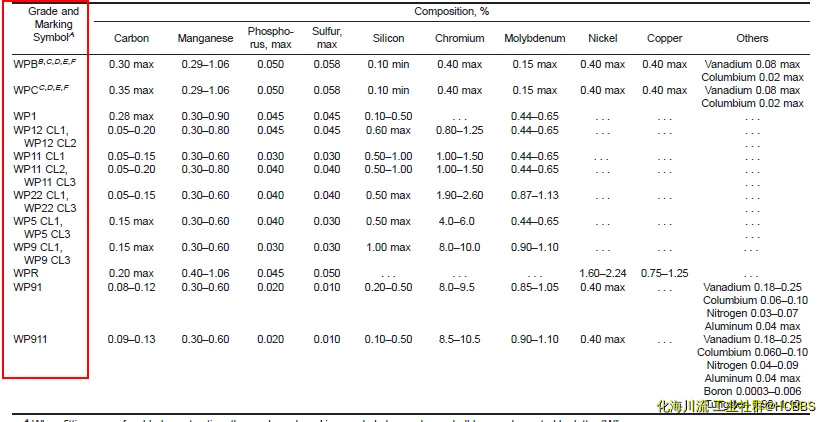

A234标准里有个材质等级,包括了WPB\WP1\WP5等,想问下这个等级划分的依据是什么?或者在哪个标准里进行了说明?
此外,问下关于螺栓的机械性能等级有8.8,10.9,12.9等8个性能级别,我知道这与螺栓的强度相关,但是一直不知道这个等级的划分依据是什么?关于等级划分是否有个标准进行说明?在哪个标准里说明了的。
哪位大神对材料和标准熟悉的还望指点指点,谢谢。
